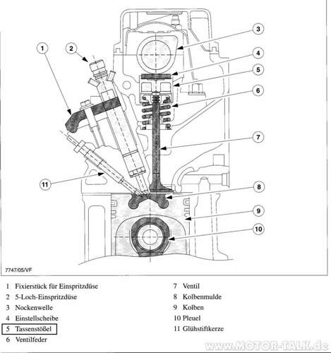

Ich tippe eher das es die Hydrostößel sind die dieses Geräusch verursachen in den niedrigen Drehzahlen. Ich habe auch einen 1,6er und bei mir hört es sich im niederen Drehzahlbereich genauso an und im höheren Berich ganz normal(wie ein Beziner klingen sollte. Wenn etwas beim Zahnriemenwechsel schief gelaufen wäre, wäre Dein Auto jetzt restentwertet
Das mit den Hydrostößeln macht nichts aus.
Öltechnisch habe ich das Fordöl 5W 30 drin. Aber das ist wahrsch nicht relevant (ich denke du hast Dich in Deinem Bedienungshandbuch schlau gemacht welches Öl rein kommt)
Mfg
erstens hat der Mk1 keine Hydros und zweitens ist das Ford Öl 5w30 ein sehr schlechtes Öl
Ab 1990 haben nahezu alle Diesel- und Ottomotoren "Hydrostößel" bzw. auch "Tassenstößel" genannt. Oder hast du bei Deinem Motor jemals das Ventilspiel (wie es klassisch gemacht wurde) einstellen müssen.
Die Ventiltriebe arbeiten somit fast spielfrei, was den betriebsbedingten Verschleiß zusätzlich mindert und sich zudem günstig auf die Laufruhe und den Wirkungsgrad der Motoren auswirkt, weil das Ventilspiel und damit die Steuerzeiten (Öffnungszeiten von Einlass- und Auslassventil) für alle Zylinder gleichermaßen zu jedem Zeitpunkt besser eingehalten werden.
dann kläre ich dich mal ein wenig mehr über deinen Focus auf, der Mk1 mit den Zetec und MK2 mit den Duratec Motoren haben keine hydros, sondern mechanische Tassenstößel, der Intervall beträgt bei Ford überprüfen und ggf einstellen bei allen Benzinern 160000km/10 Jahre
ich kann dir auch noch die Werte fürs korrekte Ventilspiel aller Benziner Motorisierungen nennen und die Teilenummer für die Einstellplättchen
im übrigen kommen alle Hersteller wieder zurück auf Tassenstößel, da die Vorteile der mechanischen Tassenstößel gegenüber den hydros überwiegen
aber back 2 topic, ich würde das Ventilspiel überprüfen lassen, nicht umsonst sagt die Wartung aller 10 Jahre überprüfen, Federn erlahmen ja auch irgendwann, vielleicht haben die auch ein Fehler beim Einbau der Nockenwelle gemacht beim Zahnriemenwechsel
