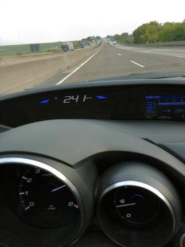

Hab zwar keinen 1.5er sondern den 1.8er Saugmotor aber ich kann auch zwischen 4,x Überland (z.B. ins Geschäft und wieder zurück) bis 11 Liter alles haben. Der Schnitt liegt im 7,xer Bereichm ich fahre aber auch viel Autobahn und viel Volllast mit 200+ km/h. Gerade am Morgen sind die 15 km Autobahn quasi leer und ich kann Vmax fahren. Dafür ist es dann echt ok. Nachmittags roll ich im zähen Verkehr halt heim mit 5,x und komm dann gemittelt auf 7,x.

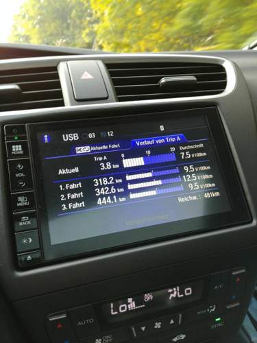

Langstrecke, Volllast wann immer möglich

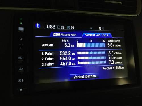

Alltagsverbrauch
+2
