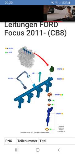

Die Teile auch mit neu im Falle wenn? Ich habe mal ein Übersichtsbild mit hochgeladen.
Kraftstoffverteiler mit Einspritzdüse
Ich ers eigentlich immer bei den 1,6 sowie 1.0 immer die oberen Dichtringe und die Klammern.
Da ich schonmal das vergnügen hatte das eins undicht war als ich dachte die sehen gut aus.
Beim montieren einfach gut silikonspray auftragen auf die gummis damits rail besser flutscht.
Vor kurzer Zeit gabs den Dichtungssatz für die 70.- für alle 4 Zylinder.
Ich weiss für den 1.0 Motor kann man die bestellen und das ist ein 4er set (1.0 hat eigentlich nur 3) daher gehe ich fast davon aus das der dichtungssatz vom 1.0 auch für den 1.6 passt.
Die Leitung von Pumpe zum Rail ers ich auch immer.

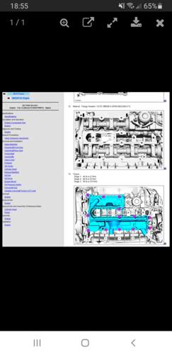

Die Ventildeckeldichtung ist unter anderem hinten links in der Ecke undicht, das Öl läuft da schon schön runter, so das man es von unten sieht teilweise, wenn die Unterbodenverkleidung demontiert ist.
Ich werde die Dichtung tauschen und an den vorgeschriebenen Stellen zusätzlich, Silikon Hochtemperatur Dichtmasse schwarz punktuell auftragen. ( Siehe Bild Anhang)

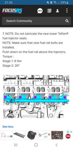

Das Drehmoment soll 8 Nm betragen und dann nochmal 28 Grad Verdrehwinkel. Zusätzlich sollen die Befestigungsschrauben vom Rail auch getauscht werden. (Siehe Bild)
Ist das wirklich notwendig mit den neuen Schrauben?
Gibt es ein vorgeschriebenes Drehmoment um die Leitung mit einem 17 Maulschlüssel wieder am Rail und der Pumpe zu befestigen?

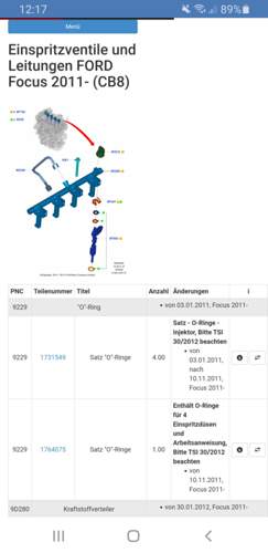

Thema O-ringe, die Du rausgesucht hast, passen leider bei mir nicht laut Ford Zap 7 mit Fahrgestellnummer. (Siehe Bild Anhang)
Da mein Auto im Oktober 2011 gebaut worden ist und die Du raus gesucht hast, passen leider erst ab Baujahr 10.11.2011.
Bei mir muss der Dichtungssatz 1731549 angeblich verbaut werden und der ist sehr teuer.

Die leitung wird angegeben zu ers weil die leitung einen konus hat. Der Konus wird beim anziehen bssl unförmig und deshalb sagen sie ers.
Die leitung zieh ich handfest an, da kein drehmomentschlüssel der dies messen könnte.
Geh mal in 7 Zap rein und such dir ohne Vin bei einem 1.0 (Focus,C-Max oder Fiesta) mal dort die dichtungen raus und gib sie im google ein. Müsste ein satz mit 4 sein. Diese müssten auch passen. Da kostet der satz ca 70.- original.
Drehmoment kann ich dir raussuchen wenn mir deine Vin hast. Inkl Shema.
Meiner ist von 11/2011 und die haben auch gepasst ;) Ja echt schade das es da so viele Varianten von geben soll, evtl. findest Du ja die Durchmesser heraus und kannst somit vergleichen (Elringsätze würde ich mal miteinander vergleichen).

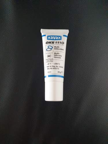

Womit Fettet Ihr die neuen O-Ringe, damit sie besser ins Rail reingehen und nicht verkanten?
Silokonfett? Habe noch welches für den Kaffevollautomaten hier, -40 Grad bis +200 Grad. Sowas sollte auch gehen dafür oder?
Multisilikonfett

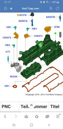

Ich habe jetzt gesehen, das der Halter, wo die Hochdruckpumpe mit drauf sitzt, auch zum Zylinderkopf leicht undicht ist.
Allerdings finde ich keine Dichtung im Teile Katalog, die da zwischen sitzt um sie zu bestellen.
Womit wird das abgedichtet? Mit einer Hochtemperatursilikondichtmasse?
Ich habe mal ein Bild angehangen.
Es geht um das Teil 9H304.
Übersicht Zylinderkopfhaube
Flanschdichtmasse.
Silikondichtmasse sollte auch funktionieren (hochtemp)
