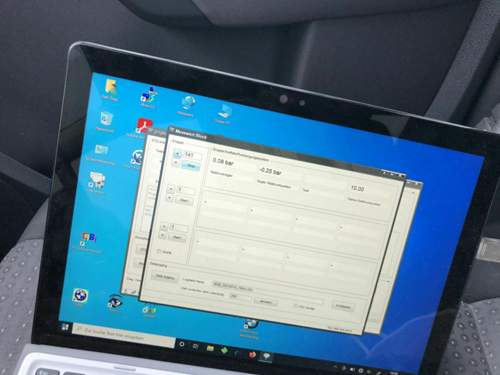

Hallo Motor-Talk User,
ich habe seit einigen Tagen ein Problem mit meinem Golf 4 1.6 FSI(BAD). Es fing damit an das aufeinmal während der Fahrt der Wagen beim Beschleunigen anfing zu ruckeln und dabei blinkte die MKL-Leuchte. Ich bin damit sofort zur Werkstatt gefahren.
Fehlercodes ausgelesen und der zeigte Verbrennungsaussetzer auf Zylinder 1,3 und 4 an. Und Kraftstoffdruck überschritten.
Die haben dann die Zündkerzen kontrolliert und die Zündspulen getauscht, aber nichts kein Erfolg.
Habe nun auch zu Hause das AGR-Ventil und die Luftklappe gereinigt. Leider auch ohne Erfolg.
Mitlerweile ist es so, dass das Auto nicht mehr Fahrbar ist, im Stand läuft er noch, aber sobald man das Gaspedal betätigt hat er nur noch aussetzer und geht dann auch aus, zeigt nun auch Verbrennungsaussetzer Bei Zylinder 2 an. Also haben nun alle Zylinder Verbrennungsaussetzer.
Könnt ihr mir vielleicht weiterhelfen und ein paar Tipps geben, was es eventuell sein könnte. Ich kann ja nicht Anfangen und nach und nach alle Teile der Kraftstoffanlage austauschen oder führt da wohl kein Weg drum herum?

Da alle Zylinder betroffen sind, tipp ich mal ganz stark auf die Hochdruckpumpe. Bei einzelnen Zylindern sind es eher die Einspritzventile die Zicken machen. Da kommt dann allerdings keine Fehlermeldung über den Benzindruck hinzu.
Den Benzindruck kann man in dem Meßwertblock140 auslesen. Da ist auch der Sollwert abgespeichert. Die Zünaussetzer sind auf MWB 15 und 16.
Vielen Dank Pilsi für deine Antwort.
Wo sitzt denn genau die Hochdruckpumpe, ich dachte eigentlich das es die nur bei Dieselfahrzeugen gibt.
Dann werde ich morgen mal das Diagnosegerät anklemmen und den Kraftstoffdruck auslesen. Gibt es da denn einen Toleranzwert?
Die Hochdruckpumpe sitzt direkt oben rechts (wenn du davorstehst) am Zylinderkopf und wird durch die Nockenwellen angetrieben. Von dort geht ein Metallröhrchen zur Commonrail der Einspritzventile.
Die Werte sind, glaub ich, im Meßwertblock mit abgelegt als Sollwert. VAGCOM zeigt die jedenfalls an.

so wollt nun auch mal Berichten woran das gelegen hat. Die Unterdruckdose von den Ansaugluftklappen war gebrochen. Haben dann auch den kompletten Ansaugtrakt demontiert und ordentlich gereinigt, da war alles voller Ruß und Ölreste. Der Drucksensor am Ansaugkrümmer war komplett verdreckt. War auch eine von den Ursachen. Und der Entlüftungsschlauch war total Matsche. Ich kann jedem mit einem FSI nur empfehlen, da auch mal alles zu reinigen, war wirklich viel Dreck drin.
Leider ist uns beim Montieren der Unterdruckdose der hebel an den Klappen gebrochen, sehr ärgerlich, da man nur das komplette Saugrohrunterteil bekommt. Sämtliche Dichtung haben wir getauscht, kosten ja nicht die Welt bei VW und man kann sich nachher viel Ärger ersparen falls dann doch etwas nicht ganz dicht ist.
Danke für die Rückmeldung!! Ich muß wieder feststellen dass FSI-Fahrer meistens die selben Probleme mit dem FSI bekommen..
Nur der gebrochene Hebel führt nicht zu solchen Fehlermeldungen. Da taucht lediglich auf das die Sollwerte der Klappe nicht erreicht werden. Das hatte ich schon zweimal. Beim erstenmal war das Gestänge gebrochen, beim zweitenmal hatte sich das Magnetventil verabschiedet.
Ich denke bei deinem war der verdreckte Drucksensor das ausschlaggebende Problem. Das allerdings der gebrochene Hebel dazu geführt hat glaub ich nicht. Ich bin damals wochenlang mit MKL und gebrochenem Gestänge rumgefahren ohne das was zu merken war und es waren auch keine zusätzlichen Fehler drin.
