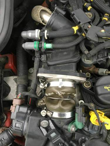

Das Teil auf dem Bild tickert als wenn ich Stromschläge erzeuge, was ist das denn?
Das Teil auf dem Bild, ist die Luftdosiereinheit.

warum knattert die Luftdosiereinheit im Stand wie Stromschläge ?
Wird wohl sein, weil der Motor im Notlauf ist.

Stromschläge an der Dosiereinheit halte ich für ausgeschlossen. Man sollte man den Sitz der vier Schläuche prüfen. Auf dem Bild sieht es so aus, als sitzen die beiden unteren nicht richtig.
