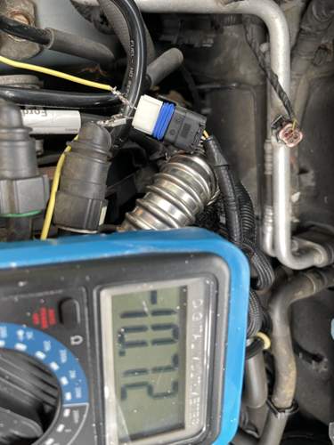

ich habe von jetzt auf gleich mit unserem 1.6 TDCI Cmax. Wenn ich starten möchte dreht der Anlasser merkwürdig, als würde er zwischendrin immer kurz langsamer drehen. Wie Wellenartig dreht er und springt auch nicht an. Fehlerspeicher ist leer, also habe ich den Anlasser oder den Nockenwellen Sensor in Verdacht gehabt.
Nachdem ich den Stecker vom Nockenwellen Sensor abgemacht habe dreht der Anlasser wie gewohnt durch und es kommt Motorstörung im Display. Also neuen Sensor bestellt, doch leider genau das gleiche. Das merkwürdige ist, sobald der Sensor in Position und eingebaut ist, dreht der Anlasser wieder so komisch, sobald der Sensor abgeschraubt ist dreht er normal. Was kann das sein? Es macht keinen unterschied ob der Sensor ganz nah am Zahnriemen Rad festgeschraubt ist oder etwas weiter weg.

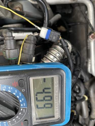

Bei Zündung an:
Pin 1 hat 5V
Pin 2 10,7V
Pin 3 0V
5ohm messe ich zwischen Sensor Maße und Batterie Minus
Stecker nws
Stecker pcm

@Puffmais schrieb am 26. August 2022 um 13:41:50 Uhr:
Bei Zündung an:
Pin 1 hat 5V
Pin 2 10,7V
Pin 3 0V
Da haste falsch gemessen.
Pin 2 WH/VT kann niemals höher sein als die Spannung am PIN 1 YE/VT
Mess mal Spannung von PIN 1 nach PIN 2.
Und von PIN 2 nach PIN 3.

Und hier noch mal die Spannungen. Hat das PCM dann einen Weg?
Aa3e39ea-8e9d-4e2e-bd32-3fdf906cd1e2
Pin 1

Du solltest Spannung jeder einzelnen Leitung vom NWS gegen Minuspol messen und nicht gegeneinander.
Zumindest war das die 1.Aufgabenstellung.

Jetzt bin ich aber verwirrt, habe die Spannung von pin 1,2,3 zum minus Pol der Batterie gemessen, dann hatte ich nochmal mit Bildern ergänzt wo ich zwischen 1-3 und 2-3 gemessen habe
Okay.
Dann ist alles gut.
Gleiche Ergebnisse bei Messung gegen Minuspol wie bei Messung gegen PIN 3 - Sensormasse
Mess mal PIN 1 gegen PIN 2.
Das Bild fehlt noch.
Die 10,7 Volt machen mich kirre.
Sowas hab ich noch nie gehört.

Das ist zwischen pin 1-2, 5,7v
8b950824-aec0-4045-981e-2fbe87d37191
Okay.
Hab ich notiert.
Der nächste Schritt wäre jetzt BOSCH-DIENST.
Damit man ein sauberes Oszi-Bild kriegt .
Haste mal versucht ohne NWS zu starten ?
