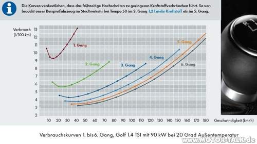

Bei den meisten Motoren ist im Muscheldiagramm mit den Verbrauchskurven der Bereich des höchsten Drehmoments am effektivsten. Also diesen Bereich im höchsten Gang fahren und Du hast das beste Verhältnis Zeit zu Verbrauch.
Original geschrieben von Roger66
Original geschrieben von eichdorff
Welche Geschwindigkeit des zügigen aber dennoch ökonomischen Fahren könnt ihr empfehlen?
Das ist zwar prinzipiell (annähernd) richtig.
Nur: je langsamer man fährt, desto geringer der Leistungsbedarf. Somit dürfte der niedrigste Verbrauch sich tatsächlich bei dem Tempo einstellen, bei dem der Wagen im höchsten Gang noch ordentlich rundläuft. Auf jeden Fall unter Tempo 100.
Fährt man schneller, steigt der Verbrauch erst kaum, dann immer mehr an.

Die Antwort ist m.E. einfach: Ablesen, in welchem Drehzahlbereich der Motor das beste Drehmoment bringt. Und in dem Bereich fährt er auch am wirtschaftlichsten im Verhältnis Verbrauch zu Geschwindigkeit. Absolut gesehen gilt natürlich auch dann: Schneller= mehr Verbrauch, -logisch...
MfG Walter
Die Rechnung ist doch viel zu einfach, was heißt denn wirtschaftlich? Die Frage ist auch, was ist mir die Zeit Wert und was kostet der Sprit mehr um diese Zeit zu haben.
OK. Das Eine schliesst das Andere doch nicht aus. Aber Du verhinderst überproportionalen Verbrauchsanstieg, wenn Du in dem Bereich bleibst.
