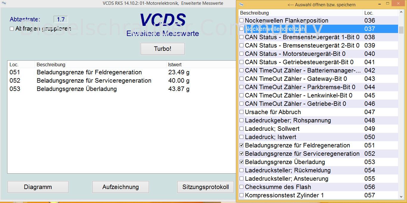

Anbei noch ein Bild vom DPF auslesen. Wenn ich das richtig verstehe ist er mit 49% noch gar nicht voll und dennoch leuchtet die PDF Störmeldung im Display. Das "post injection 2" scheint nicht aktiv zu sein, deutet das auf eine zusätzliche Störquelle hin? Was fällt euch sonst noch so auf? Meine Km Laufleistung liegt bei 150.000 Km.

Dein Motor produziert u.a. Ruß, der Ruß bleibt im Filter hängen. Wird die Druckdifferenz zu hoch weil eine gewisse Menge Ruß aufgefangen wurde, regeneriert das Steuergerät den Filter. Dazu wird eine späte Nacheinspritzung zum Einspritzmuster hinzugefügt, diese Portion Diesel verbrennt aber nicht mehr sie verdampft. Durch diesen Dampf senkt sich die Entzündungstemperatur des gesammelten Rußes und dieser verbrennt zu Asche. Das nennt sich "aktive Regeneration".
Zu deinem Bild:
Soot Mass Calc ist die berechnete Menge des gesammelten Rußes,
Soot Mass Measured ist die gemessene Menge des gesammelten Rußes.
Oil Ash Residue ist die Asche die aus dem Ruß entstanden ist und im Filter liegen bleibt.
Die Post-Injections sind die Nacheinspritzungen, wenn Request auf 1 springt und er regeneriert dann steht da ein Wert.
Der grüne Balken bezieht sich auf die maximale Kapazität für den Ruß, also wie nahe bist Du an der nächsten aktiven Regeneration. Oil Ash Residue zeigt dir an wie viel Asche bereits im Filter ist.

Die VAG DPF APP hat mir nach den Reg. Versuchen eine viel höhere Sättigung als gestern angezeigt. Gestern noch 49% und heute 103% (siehe Bild). Ist der DPF jetzt überfahren und Totalschaden oder was ist das Kriterium dafür?

Du möchtest eine aktive Regeneration/Serviceregeneration/Zwangsregeneration einleiten :-) ...
War die diese denn während der Fahrt auch nicht möglich, oder hat der Meister diesen Menüpunkt nicht angewählt und ausprobiert? Bis 45g sollte das eigentlich noch funktionieren und da bist Du noch weit drunter...
Es gäbe da noch eine weitere Variante die man probieren könnte um den Ruß wieder soweit abzusenken das man im Normalbereich landet, aber dann müsstest Du ein bisschen schrauben können und wollen. ...

Der 45g Grenzwert bezieht sich auf den "Oil Ash Residue" Wert, der bei mir bei 37,48g liegt, korrekt?
Heisst das generell mein DPF ist noch zu retten?
Die andere Variante würde mich auch interessieren, habe auch Schrauber mit Bühne an der Hand, die manchmal Kleinigkeiten für mich machen. Ich selber schraube auch in der wärmeren Jahreszeit was machbar ist gerne, habe aber keine Bühne.
Was ich immer noch nicht genau verstanden habe ist, wann ist der DPF überfahren und nicht mehr zu retten, welcher Wert gibt mir darüber Aufschluss?
