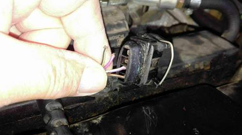

Schade! hatte gehofft das ich den einfach umstecken kann ohne Modifizierung. Hier mal ein Bild vom Kabelbaum.
Mit freundlichen Grüßen
DasAuto666
Bild #210349434
Ja, das ist der Motorkabelbaum.
Der große ist der MotorRAUMkabelbaum/-leitungssatz.
Warum willst Du den tauschen? Die Dinger sind eigentlich unauffällig, bis auf den obligatorischen Kabelbruch beim Stecker des Einspritzventils.
