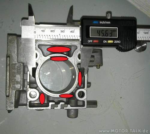

Alle, wirklich alle Dichtungen neu, Unterdruckschläuche neu, Mono zerlegt und neu abgedichtet.
Dabei haben wir in der Unterdruckkammer(?) einen Weintraubengroßen Pfropfen Dichtmasse gefunden :rolleyes:.

welche unterdruckkammer meinst du? kannst ud mal ein bild machen.
selbst mein veränderter rp läuft ruhig.
Anbei mal ein Beispielbild. Die roten Kreise zeigen die Stellen, in denen Dichtmasse vorhanden war.

mmh an den stellen sollte keine dichtmasse sein.

Ist die originale DK. Dass da keine Dichtmasse reingehört, dachte ich mir schon :)
Ist ja nun auch raus.
