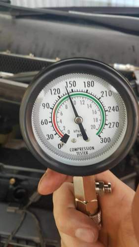

Wie gesagt, frisst der Wagen extrem viel Öl, nämlich mehrere Liter auf 1000km (ja, das ist kein Schreibfehler). Da bei normalen Fahrten mal blauer Qualm aus dem Auspuff kommt und mal nicht, bin ich mir nicht so ganz sicher, wo das Problem denn nun genau liegt. Laut Internet könnten das die Kolbenringe oder die Ventilschaftdichtungen sein.
Beim Hochturen ohne Last kommt richtig viel blauer Qualm, bei normalen Fahrten eher wenig.
Im Kurbelwellengehäuse scheint viel Druck zu sein - wenn ich im Betrieb den Öleinfüllstutzen auf mache kommt viel Wind raus. Ich nehme daher mit meinem Laienwissen an, dass nicht die Ventilschaftdichtungen defekt sind, sondern die Kolbenringe. Lieg ich damit richtig? Kann das jemand so bestätigen?

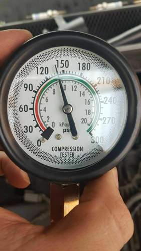

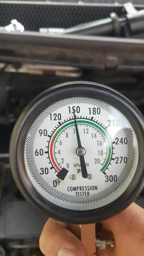

- mit einem billigen Kommpressionsmessgerät (oder eher einem Schätzeisen...) habe ich die Kompression auf 9 bis 10 Bar gemessen (siebe Bilder). Laut Manual sollte die bei Kompression bei 10.8 +/- 0.3 : 1 liegen. Das heißt, keiner der Zylinder sollte unter 10.5 liegen, oder?

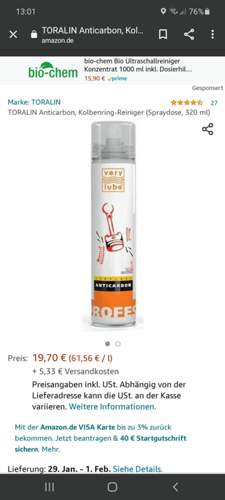

Von so Sprays und sonstigen Flüssigkeiten habe ich bisher nicht viel gutes Gehört. ist ja auch nachvollziehbar, dass die wohl kaum so verkokte und festgefressene Ringe wieder lösen können...
