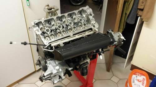

Ich bin Grade dabei mir ein Spaltsaugrohr für meinen 16v Turbo Umbau zu schweißen
Was musst du wissen?
Ich würde sagen , 80mm Rohr , am Ende 90° Winkel und das Ganze grob bei 8° schräg gehalten .
Am ende 90° Winkel? Wie meinst du das?

Bei meiner Ansaugbrücke habe ich jetzt noch links und rechts die Deckel angepunktet. Wenn ich die verschweißt habe mache ich nochmal neue Bilder und lade die hier hoch.
Danach fehlt dann nurnoch der Drosselklappenflansch und die ganzen Stutzen und Halter.
Jetzt hast Du noch die Gelegenheit das Ende strömungsgünstig zu gestalten und da sauber einen 90° Bogen ein zu arbeiten und dann zu verschweissen .
Nutze die Gelegenheit bevor Du dich nachher ärgerst und mach es gleich richtig , Kante am Ende geht gar nicht , auch nicht mit Schräge !
Am ende ist eine 45 Grad Schräge. Ist vielleicht nicht optimal aber 10 mal besser als das original vom 1.8t.
Ehrlich gesagt verstehe ich nicht was der Bogen am ende bringt. Wenn ich mit Druckluft in die Ansaugbrücke puste kommt jetzt schon das meiste beim letzten Zylinder raus. Mit Bogen würde da dann noch mehr raus kommen.

Mir ging es auch eher darum dass meine vorhandene Ansaugbrücke den falschen Drosselklappenstutzen hatte und ich mir dann dachte: Wenn ich jetzt schon schweiße kann ich die Brücke auch direkt etwas verbessern.
Ja klar , hätte ich genauso gemacht , Jeder hat da so seine Vorstellungen bei der Umsetzung , man redet drüber und schaut was davon brauchbar ist ,
Ich geh da gerne nur einmal ran bei etwas größeren Änderungen und da ich aus Erfahrung gerne mal geklärte Dinge doch wieder ändere , ist eine gesunde Überlegungsphase manchmal echt hilfreich vor der Umsetzung .
Wie gesagt , es ist immer von Vorteil den Luftstrom in Form zu bringen , bevor es in den Einlass geht , spätestens bei höheren Drehzahlen werden sich Fehler rächen .
Jo , bei dem Link und der Liste gut zu erkennen , bei der SEM , die Beiden in der Mitte schneiden beim Durchsatz am besten ab , 1. Zylinder hat schon weniger , Verlierer dabei ist , wär hätte das gedacht , Zylinder 4 !
Da sieht man mal wie wichtig es ist das ganze strömungsgünstig zu gestalten .
Drosselklappe stumpf anzuflanschen ist also keine gute Idee .
Also sollte man auch innen am Flansch schon eine Luftführung schaffen , die den 4. Zyl. was begünstigt .
Mein Tipp wäre nach innen ein 15mm langer Absatz der auf 120° zum 4.Zylinder hin mit einem geeignetem poliertem Radius versehen wird , den Rest gerade lassen .
Wozu ist denn dieser "Bürzel" hinter dem 1. Zylinder.
