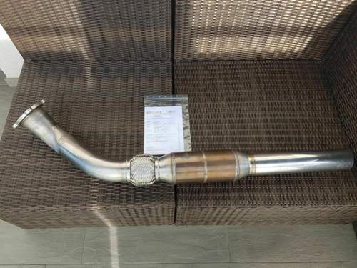

ich glaub die Themenüberschrift sagt schon alles aus.
Ich finde irgendwie keine eintragungsfreie Abgasanlage für meinen 1.8T.
Ab Kat gibt es viele, ich würde mir aber gerne eine ab Turbo kaufen wollen.
Habt ihr da Tipps und Erfahrungen?

Hallo, eintragungsfreie sind mir keine bekannt.
FMS bietet jedoch Downpipes mit Gutachten an, da sollte eine Eintragung kein Problem sein. Kostet aber dann auch entsprechend das gute Stück.
Zinram hat auch Kats mit E-Nummer. Das sorgt bei den meisten TÜV Prüfvorgängen für einen ähnlichen Effekt wie eintragungsfrei.
Das Problem an einer solchen E-Nummer ist, die gilt nur für den Kat. Die Downpipe an sich hat dadurch keine Zulassung.

Aber ich habe mir letztes Jahr, die Downpipe von Zinram gekauft.
Da steht Gutachten für Flammrohr mit Euro4 Kat. Also ist die Downpipe dort ja aufgelistet.
Es ist auch ein E9 Prüfzeichen drauf (das gilt wohl für den Kat), und der AUQ steht auch im Gutachten.
Die von FM sieht so dermaßen billig aus... Klar wenn sie Legal ist... Vom Preis her wäre es mir egal gewesen aber das Werbebild von dem Produkt....
Zinram mit 300 Zeller

Die von hg Motorsport hat keine Straßenzulassung. Deshalb habe ich mir die von Zinram gekauft weil die eine "EG" Genehmigung hat.
Themenstarteram 25. März 2021 um 14:31
Alles klar, danke!
Und bist du zufrieden mit der Downpipe?
Von der Verarbeitung her, ja. Richtig Top geschweißt. Beim Turboanschluss hat sie auch die 89mm (3,5Zoll) wie vom Turboausgang, also keine Kante bei der Verbindung wo im Weg sein könnte.
Ob diese gescheit ran passt kann ich nicht sagen, da ich derweil noch die von HG verbaut habe.
