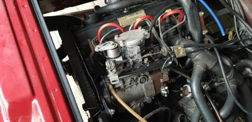

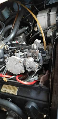

kann mir jemand sagen ob es Sinn macht die ESP zu tauschen?
Ich habe an meinem AAZ die ESP ohne LDA Dose verbaut.War so am AAZ dran!
AAZ läuft tadellos und viel ruhiger als der JX,jedoch fehlt es mir ein wenig an Spritzigkeit.
Liegt das wohl an der ESP da ohne LDA?
Gruss
Christian

Häng mal ein Bild von der ESP dran
20181119-153250
20181119-153304
dass du turbo fährst, ist mir klar. schraub mal den deckel vom turm ab. ist da nur ein hohlraum, hast du keine lda. ergo wärs dann eine pumpe vom saugdiesel.
gruss
Also ein Anschluss für den Schlauch ist zumindest nicht dran,auch nicht seitlich!
Hätte noch die JX ESP liegen.
Hmm?
Moin
Den 1,9er gab es auch als Eco-Turbo, sprich mit Luftpumpe aber ohne LDA. Dann ist der Dom zwar vorhanden, aber es gibt keine Bohrungen in die Pumpe. Ansonsten ist der Motor gleich. Am einfachsten eine Pumpe mit LDA besorgen, dann wirds auch was mit der Spritzigkeit.

Hi Björn,
denkst du ich soll die ESP vom 1.6JX nehmen mit der LDA?
jx, oder aaz (bei jx musst du halt schauen, da muss glaube ich die konsole der esp etwas angepasst werden. Harros umbauanleitung von jx auf aaz wäre da ein tipp).
