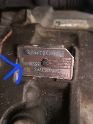

Ich habe mir heute ein opel vectra c 1.9 150 ps diesel automatik af40 bj07 300.000 km
Nun zum Problem
Wenn das getriebe kalt ist schaltet er einigermaßen normal aber sobald das Öl warm wird zickt das getriebe rum
Entweder geht's in notlauf dann schaltet er schlagartig geht einfach in den Leerlauf oder schaltet viel zu spät und wenn er warm ist geht im stand der Gang nicht raus und auto würgt ab

Am 1,9er ist das AF40 verbaut und nicht das AF33.
Ich habs geändert.
Hast Du Fehlercodes ausgelesen?
Ölstand kontrolliert? Öl muss rötlich sein und darf nicht verbrannt riechen.
Wenn das alles passt werden die Steuerventile im Schieberkasten einen weg haben, Reparatur kostet um die 1000€.

Moin, normalerweise würde ich dir raten mal das Getriebeöl zu wechseln aber ich glaube in deinem Fall wird das nichts mehr bringen. Da wird sich dein Schieberkasten bzw ein Magnetventil verabschiedet haben.

Ja genau ich habe ihn gestern gekauft mit vollausstattung für 700 Euro, ich wusste das was mit dem getriebe nicht stimmt, ich habe mir öl und filter bestellt werde erstmal versuchen zu spülen bevor es weiter geht

Ja wenn er im notlauf ist kommt nur schaltfehler

Filter? Der ist so ohne weiteres nicht wechselbar, ist im Getriebe verbaut.

Ja definitiv muss das Getriebe raus und auseinander! Sonst keine Chance, hab ich auch schon probiert.
