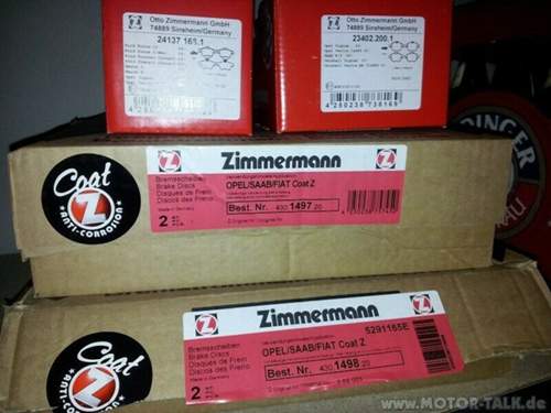

Edit: naja auf der rückfaht ist mir aufgefallen das meine Bremsen hinten die verschleißgrenze erreicht haben nur welche neuen brauche ich nun?! bremsscheiben belüftet oder unbelüftet?
