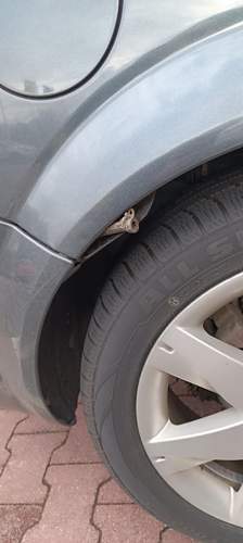

P.S. Habe seit der Reparatur auch festgestellt, dass aus dem Radkasten (neben dem Tank ein "Schlauch" rausschaut (siehe Foto) - kann das vielleicht ein Puzzlestück sein?)
Mysteriöse Schlauch

Sieht so aus, als wäre es die Ablauf- oder Entlüftungsleitung vom Tankstutzen. Theoretisch könnte sich im Tank ja auch ein Unterdruck aufbauen, der Einfluss auf die Kraftstoffmenge beim Startvorgang nimmt. Ist jetzt einfach mal eine Überlegung.
Zischt es wenn du den Tankdeckel öffnest ? Wenn nicht , kein Unterdruck;-)

@Krumekraz schrieb am 13. April 2023 um 11:59:02 Uhr:
Deine Nachricht habe ich fast übersehen - ich probiere es heute aus. Bzw Nach langem Stehen (wo das Problem eintritt) vor dem Motorstart erst Tankdeckel zu öffnen.
Wenn dann mußt du den Tankdeckel sofort nach dem abstellen öffnen um einen eventuellen Unterdruck fest stellen zu können und diesen durchs öffnen ausgleichst . Nicht erst vor dem nächsten Start . Dann wird kein Unterdruck da sein und Luft in den Leitungen was zum verspäteten anspringen führen kann .
