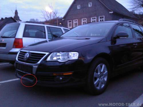

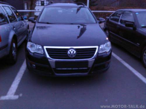

So, jetzt stehe ich total zwischen den Stühlen, mein Vater hat sich heute bei unserer Werkstatt erkundigt, da die einen schwarzen 2.0-er TDI da stehen haben, für um die 7.000€. Hat wohl Navi, Alus, aber nur Trendline und bereits 181 TKM runter. Soll auch an der Heckklappe rosten. Macht VW da was auf Kulanz, da man das ja öfter hört?
Der A6 4F hat ja auch gerne Rostprobleme, da macht Audi z.B. alles kostenlos auf Kulanz, weil es ein bekanntes Problem ist.
Jetzt haben wir aber ein noch viel besseres Angebot eingeholt! Ein roter Passat 2.0 TDI Sportline (MKB: BMP) mit schönen Alus (17 oder 18 Zoll), SHZ, Sportlederlenkrad, Sportsitzen, 6-Gang, aut. abblendbarer Innenspiegel, Xenon und Tempomat. Das einzige Manko, er hat nur die manuelle Klima und ich glaube kein PDC, was aber egal wäre. Er hat auch erst 151 TKM runter und wie ich bei Wikipedia lesen konnte hat der BMP den Dieselpartikelfilter wohl serienmäßig, also ist das auch keiner mit den Piezo-Problemen? Das allerbeste kommt aber noch, der Anbieter nennt als letzten Preis 5.800€!
Sind jetzt nur beides 2.0 TDI´s, was aber bei den Preisen auch irgendwie wieder egal ist... was meint ihr?
