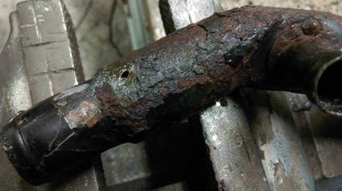

das Wasserrohr vor dem Motor beim 1,9CDTI ist eigentlich bei allen Autos die ich bisher gesehen habe ziemlich rostig, vgl.:
http://www.motor-talk.de/.../rost-im-motorraum-1-9-cdti-t4629308.html
Bei mir hat gestern das lange rostende Wasserrohr seinen Geist aufgegeben. Großes Spektakel mit jeder Menge Wasserdampf...
Auf den ersten blich war schon ein ca. 5mm großes Loch zu sehen. Beim Nachforschen mit dem Schraubendreher wurde das schnell auch ein wenig größer.
Das rostende Rohr habe ich beim FOH schon ein paar mal angesprochen und es hieß immer, dass es damit noch nie Probleme gab (wie auch hier im Forum).
Heute morgen habe ich beim FOH angerufen und anscheinend bin ich der erste bei dem das Rohr tatsächlich versagt.
Angebot vom FOH:
Arbeit 150€
Teile (Rohr, Schrauben, Schellen ca. 272€
zusammen dann 422€
Auch auf Nachfrage nichts von wegen Rabatt oder Kulanz wegen offensichtlich schlechtem(rostendem) Teil bei allen Fahrzeugen dieser Baureihe.
Hatte bislang schon jemand hier im Forum Probleme mit dem Rohr?
(Angaben zum Fahrzeug: 1,9CDTI, 101PS, BJ2007, 225TKm)

Für interessierte habe ich auch noch ein schönes Foto vom Loch angehängt.

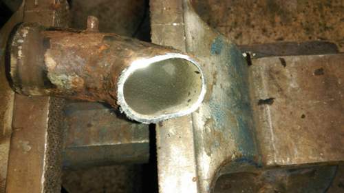

Ich habs gewechselt. Bei der Demontage des alten Rohres brach ein Stück Rost heraus und ein Loch war da.
Buhh, Glück gehabt. Bis dahin wars noch dicht.
Grüße von Reinhold
An einer sehr rostigen Stelle hab ichs mal durch geflext um den Querschnitt zu sehen.

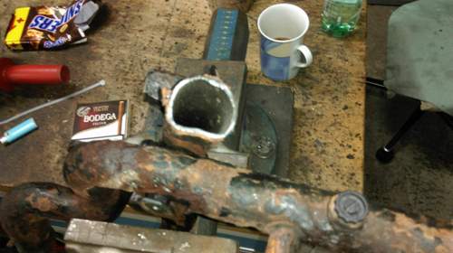

An einer weniger verrosteten Stelle.

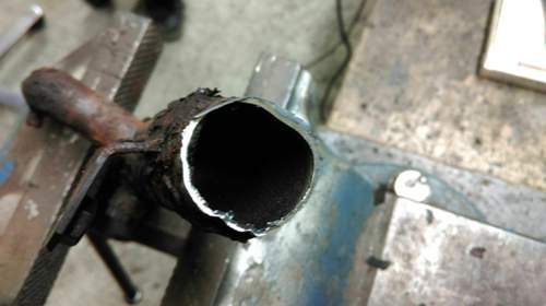

Und noch eins.
Wenn erst einmal die Turboluftzuleitung ab ist, ist es kein Problem.
Von außen ist der tatsächliche Grad der Durchrostung nicht genau zu sehen. Nur wenn man versucht den äußeren Rost zu entfernen, sollte man auf jeden Fall ein Wasserrohr zum Auswechseln beschaffen können.
