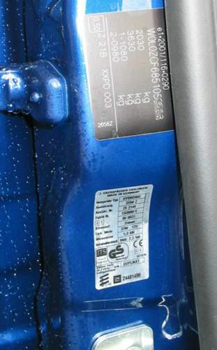

Hallo, hat der Vectra C einen Zuheizer, wenn die Sicherung 23 belegt ist?

@Opelfabia schrieb am 16. Oktober 2014 um 21:25:58 Uhr:
Beste Grüße
opelfabia
Wenn im Beifahrer Türrahmen ein Schild ins Blech eingelassen ist schon mal ja.
Puuh tief gegraben :D
Besten Dank, auch wenn ich den Nerv Einiger getroffen habe. Ich habe nach den Bildern von Stufraba keinen Zuheizer, da der rote Stecker am Luftfilterkasten einfach ohne Funktion ist, also nur rumbammelt. Jedoch die Sicherung 23 im Motorraum ist belegt. Ich werde noch nach diesem Blechschild nachher suchen, um der Gewissheit dann endlich ins Auge zuschauen "Ich habe keinen Zuheizer"
