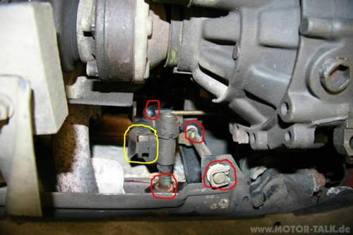

Das Foto wurde von unten gemacht. Ein anderes habe ich nicht. hier ist ein ausgebautes Schaltgestänge zu sehen. Weiter unten sind gute Fotos auch von der Kugel die sich gerne verabschiedet. Die Schaltstange in beiden Richtungen verfolgen die Lagerungen davon sollten Spielfrei seien. Genauso die Kugelköpfe vom Stützgestänge. Hier nochmal die Kugel die gibt es nur so wie auf dem Foto nicht einzeln ohne Hebel. Hier sind noch einmal alle Teile zu sehen die zu überprüfen sind.
Gruss Krumelmonster1967

Hatte ich auch. wurde immer schlimmer, irgendwann ging der 1. Gang wieder rein, aber im Schubbetrieb krachte es manchmal ganz fürchterlich, später auch im 2. Gang. Da war wohl die Schaltmuffe der ersten 2 Gänge kaputt. war erst durch n Getriebewechsel zu beheben.
Wenn der Gang nur nicht rein geht kann es sein das nur das Schaltgestänge krumm ist.
Wenn der Gang sich jedoch einlegen lässt und trotzdem nichts vorwärts geht, wird es glaube ich wohl ein Problem vom Getriebe sein.
hab das gleiche problem bin mir nich 100%ig sicher aber ich tippe stark auf den synchronring des 1. ganges.
würde bedeutetn getriebe raus auseinander bauen ring austauschen und wieder rein
