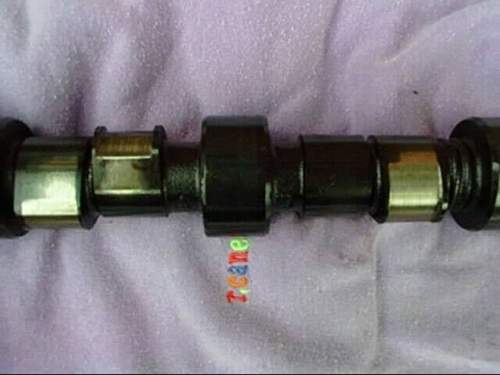

Mit 20W50 hat man vor 30 Jahren und mehr mal Diesel gefahren. Im Sommer 20W50 und im Winter SAE 10 ( 10er ) Einbereichsöl weils nichts anderes gab um den Diesel bei Temp. unter minius 15°C zum Leben zu erwecken. Dazu kam noch je nach Kälte 10 - 20% Normalbenzin in's Diesel. ...aber doch kein 20W50 bei einem Benziner der neueren Bauart. Das gleiche gilt für das "billig" Öl 15W40. Diese mineralischen Öle, sogar das Teilsythetische 10W40 setzen überall Ölkohle ab. Gefährlich wird's dann wenn die Kohle abbröckelt und sich vor das Ansaufsieb setzen und den Ölfluss somit drosseln. Das gefährliche daran ist, daß man das nicht mitbekommt, weil der Öldruck zu Anfang noch da ist, aber die Menge nicht mehr und wenn der Druck nachläßt, aber noch so stark ist, daß die Kontrollleuchte noch nicht angeht, dann sind das die Nockenwellenschäden die man kennt. Wenn die BMW das Longlife empfiehlt sollte man sich daran halten. Über Longlife 01 und 98 ließe sich noch streiten, aber keinesfalls das dicke 20W50er -> auch nicht im Sommer und schon gleich garnicht wenn dann auch noch die Verbrennungstemp. durch das ändern des Thermostats höher gesetzt wird. Auch das ist ein Relikt der alten Diesel Zeiten, Sogenannte Sommer und Winter-Thermostate. Im Winter 95°C Öffnungstemp. und im Sommer 89°C vorallem bei Betrieb mit Anhänger, daß z.B. Im Bergaufbetrieb das Thermostat voll geöffnet ist. Im Winter dienst es eher dazu, daß es innen schön mollig wird.
