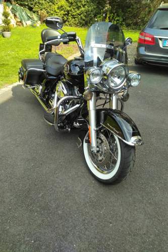

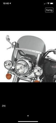

wer von Euch ist mit einem 11“ Windschild auf einer Road King gefahren. Ich finde es sieht echt cool aus, kann mir aber vorstellen, dass der Wind genau auf den Kopf gelenkt wird und man besser ohne fährt...!?

Hallo!
Hab auch so ein kurzes Windschild drauf, ob 11" weis ich nicht. Hab aber nur gute Erfahrungen damit gemacht, keine Verwirbelungen oder dergleichen.
Bin allerdings 1,94 groß und schau somit komplett über das Schild drüber.
Martin
Und da kommt es jetzt auch drauf an.
Wie groß und wie sitzt du auf der Maschine. Auf Grund Körperkonstellation und oder Umbauten.
Jeb, ist abhängig von Körpergröße, Sitzhöhe,
Ich fahre ab und zu mit dem 11" Schild auf meiner RK, vor allem wenn´s mal über die Autobahn geht. Allerdings wird´s ab 120 km/h ziemlich nervig wegen der Windgeräusche am Helm. Hängt natürlich auch vom Helm ab und deiner Größe. Ich bin 185 cm groß und schaue komplett drüber. Nimmt aber schön den Winddruck vom Oberkörper. Optisch sieht´s schon geil aus!
Gruß Deuceman

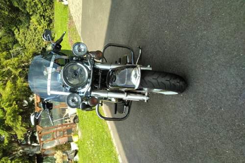

Bin 1,78, habe das normal-hohe Schild nur einmal ausprobiert, dann weg gehängt.
Grund: verwirbelungen am Helm, die dann zu nervigen kopfbewegungen führen; das motorengeräusch klang gar grausig mit Schild; und mich hat der Blick durch das Schild gestört, besonders wenn es noch lichtreflexionen gab.
Da ich einen niedrigen Lenker fahre geht der fahrtwinddruck bei 100+ (extrem natürlich bei Gegenwind) ganz schön auf die Lendenwirbel.
Habe deshalb mein Schild einfach selbst stark eingekürzt. Dürften jetzt so 10" sein. Ich finde das klasse. Der Fahrtwind am Helm stört mich nicht, beim fahren muss ich nur noch die körperspannung aufbringen die man zum "gerade" sitzen braucht.

Die Höhe messe ich ab OK lampenausschnitt bis zum höchsten Punkt der Scheibe.
Die Scheibe lässt sich gut mit einer Stichsäge (am besten natürlich frisches Blatt für Kunststoff geeignet) bearbeiten.
Etwas diffiziler ist da schon das anzeichnen. Ich habe mir eine Schablone aus fester Pappe gemacht, und die dann auch gleich als Unterlage für den Schlitten der säge benutzt.
Zum sägen die Scheibe wirklich verrutschfest positionieren. Ich habe sie mit Kissen als Unterlage (hoffentlich liest meine Frau nicht mit) und einem Spanngurt auf dem Arbeitstisch fixiert. Dann musst du dich nur noch auf die Führung der säge konzentrieren.
Die Schnittkante ist auch mit einem guten Blatt zu rau. Zuerst mit verschiedenen Körnungen geglättet und etwas abgerundet. Danach habe ich mit einem polieraufsatz und schleifpaste nachgearbeitet.
Kantenschutz als alternative empfand ich als no go.
Um überhaupt ein mass zu bekommen, habe ich mich an der Verkleidung meiner alten afrca-twin orientiert. Habe angehalten, bis zu welchem körperpunkt diese Verkleidung reicht, und das dann auf die harleyscheibe übertragen.
Die ursprünglich hohen Scheiben sind insgesamt breiter als die werksseitig niedrigeren Scheiben, zudem sind die streben weniger hoch und breit. In der Breite im unteren Bereich habe ich nichts geändert.
Leider kann ich zur Zeit kein Bild einstellen, da ich gerade die Gabel revidiere. Ich kann das ja nachliefern....
