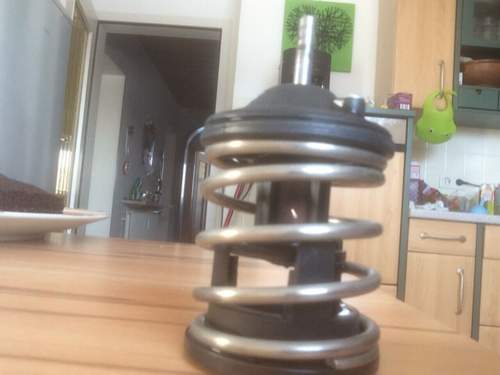

Gerade das Thermostat ins Wasser Bad geworfen. Oben fährt ein Stift aus sonnst passiert nichts. Was meint ihr ?
Dann passt es. Thermostat macht auf. Mehr solls ja nicht machen

Thermostat kann ich ausschließen.
