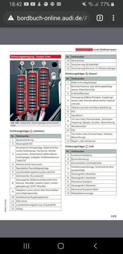

Hallo, habe über die Suche leider keine Antwort gefunden. Bei meiner Kuh (Q5) sind sämtliche 12-Volt-Steckdosen und der Zigarettenanzünder stromlos (Zündung ist an). Alle Sicherungen sind heile! Hat jemand schon mal so ein Problem gehabt und kann mir weiterhelfen? Der Freundliche will gleich den ganzen Wagen zerlegen. Bevor ich das zulasse, dachte ich mir, ich frage erstmal hier!

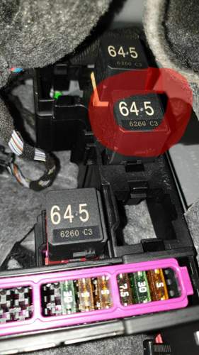

Hallo und guten Abend,
meines Wissens sind alle Steckdosen incl. dem Zigarettenanzünder über die Zündung gesteuert geschaltet.
Somit wäre die nächste Prüfung das Relais, welches eben dieses übernimmt.
Also prüfen ob da Schaltspannung ankommt, ob es darauf reagiert, ob es richtig sitzt, ob Lastseite nicht kaputt ist.
Kommt schon keine Schaltspannung an - musst in Richtung Zündungs-Relais weiter suchen...
Benedict
mal ne dumme Frage: Du hast aber schon ALLE Sicherungen überprüft?
Hinten im Kofferraum rechts sind nämlich auch noch welche. Da dürfte dann auch das entsprechende Relais sitzen.
Themenstarteram 26. März 2013 um 20:40
Jo, das habe ich! Hinten rechts sitzt nämlich auch der Sicherungsblock für die Steckdosen und den Anzünder, alles 15 Ampere-Sicherungen und "leider" alle heile!
Ich habe aber auch die Kästen vorne rechts und links kontrolliert, da ist auch alles i.O.
Es könnte schon sein, dass es ein Relais erwischt hat, ich werde mich morgen nochmal mit dem Messgerät drüber hermachen!

natürlich gibt es ein Relais für die 12V Steckdosen! Das wird vom Komfortsteuergerät angesteuert.
