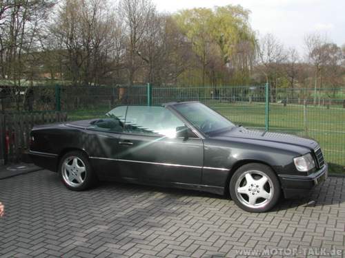

Hai,
ich habe aber nur die E - 500 - Felgen auf dem Wagen.
Als Vergleich ein Foto mit AMG - Felgen
Dscn2585
