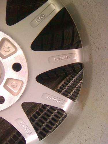

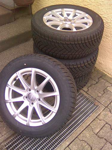

16 Zoll Winterräder möglich?
ich suche z.Z. Winterräder für meinen TT. Inzwischen weiß ich, dass ich nur Alufelgen fahren darf. Deshalb möchte ich möglichst welche von Audi haben. Ein Bekannten von mir möchte gerade seine 16 Zöller mit 225/55 R16 Bereifung verkaufen. Er fuhr Sie vorher selber auf seinem TT - hat sich aber nie Gedanken über eine Eintragung oder ähnliches gemacht.
Jetzt habe ich eben einen Blick in meinen Fahrzeigschein geworfen und gesehen, dass im Schein folgende Bereigung eingetragen ist:
225/50 R17.
Daher nun meine Frage, darf ich die 16 Zölle auf meinem Wagen (Baujahr 2007) fahren, oder muss ich die extra eintragen lassen!?
Vielleicht hat ja auch noch jmd. einen Tipp für mich, wo ich eine Radreifenkombi in der passenden Größe bekommen kann, oder jmd. will seine los werden?!
DANKE für die Hilfe!
Wie schon erwähnt, hängt das von deiner Motorisierung ab! Bis 200 PS geht das, alles was mehr hat, hat größere Bremsen und daher passt dann die Felge nicht mehr.
Schau halt in deine EWG-Übereinstimmungsbescheinigung unter Punkt 50:
Super vielen Dank. Da ich einen 2.0 Liter TFSI habe, dürfe es dann ja kein Problem darstellen :-)
Ich habe selber die Original Audi 7x16 Zoll mit Winterreifen 225/55R16. Natürlich ist das für den TT möglich.
Dem schließe ich mich an. Übrigens war ich im letzten Winter recht verwundert, wie gut sich doch 225er fahren lassen
