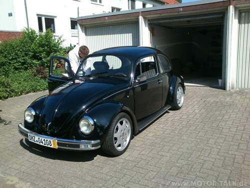

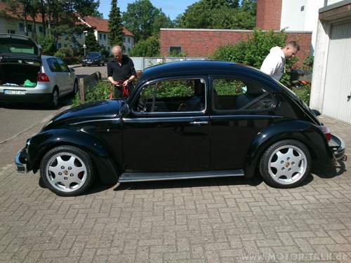

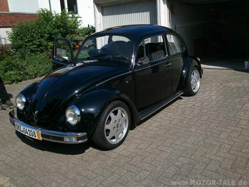

Hier übrigens mal ein paar Fotos....
Die Verbindungen von der Lamdasonde sehen gut aus. Allerdings war die Verbindung ölig....komisch, komisch.
Schick....schick.....vor allendingen stimmen Farbe und Kennzeichen
