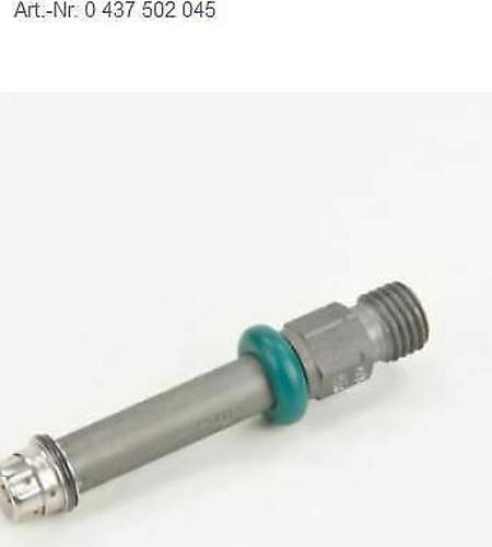

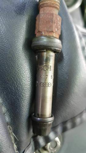

In welchem Zustand sind denn die Einspritzventile selbst?
Die Ventile sind i.O. bzw. wurden beim revidieren des Mengenteilers auch getestet und spritzen die richtige Menge ein. Sind aber noch die ersten mit ca. 275tkm.
Meine typischen Fragen :D
Von welchen Herstellern sind die oben genannten Neuteile?
Wie sieht das Strahlbild der Einspritzdüsen aus?
Zur Info, die wurden laut Bosch bei VW für ca. 100tkm ausgelegt, sind somit ein Verschleißteil.
Hast Du eine komplette Grundeinstellung durchführen lassen oder selbst durchgeführt?
Zündkerzen und Kabel sind NGK, Sensor Hella, Leerlaufregler und Verteiler sind "NoName", Lima generalüberholte Bosch. Lerrlaufregler und Verteiler laufen aber einwandfrei bzw. der Tausch dieser Komponenten hatte keinen Effekt auf Fehlerbild. Dichtungen sind Elring. Strahbild der Einspritzdüsen ist i.O. Kann auch sein, dass diese bereits schon mal getauscht wurden in der Historie, es sind allerdings noch original Bosch aktuell.
Grundeinstellung des Mengenteilers wurde von einem Fachbetrieb für Mengenteiler gemacht. CO und Leerlauf in der Werkstatt.
