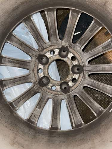

Hallo ihr Lieben,
Kann man diese 17 Zoll Felgen als Winterreifen beim GLC 250 4matic nutzen?
Würde dann nur die neuen Reifen dafür kaufen.
Macht das Sinn?
Macht das Sinn?
Bzw… sind kleinere reifen weniger sicher dann?
Also laut der Beschreibung müssten die gehen, oder?
Nein, weniger sicher sind kleinere Reifen nicht. Ob die Felgen auf den GLC passen kann ich leider nicht sagen. Aber wenn es auch originale Mercedesfelgen sind, dann frag doch einfach mal bei Mercedes nach?

Von der C-Klasse passen nicht
Warum nicht? Wenn es die gleiche Größe ist, die angegeben ist?
Was heißt die gleiche Größe?? 17" ?
Die Felgen von den C-Klassen sind nicht frei gegeben von Mercedes.

Hängt z.B. von der verbauten Bremsanlage ab. Wenn du die Sportbremsanlage von Mercedes/AMG Sportpaket hast passt erst ab 18" aufwärts...

Hier spielt auch die geprüfte und freigegebene Traglast eine Rolle. Zusätzlich erfolgt eine Zulassung nur in Abhängigkeit der verwendeten Reifen und Felgendimensionen mit der Einpresstiefe (ET). Entspricht diese nicht der Werksfreigabe, bekommst Du das nur mit einer Einzelabnahme mit Gutachten hin.

Wie kann ich dann wissen ob diese Felgen zugelassen sind?

... entweder fährst du zu deinem freundlichen Reifenhändler oder zu deinem freundlichen Serviceberater in einem Mercedes Autohaus.

Schau hier einmal rein, hier findest du zumindest etwas über Felgen-/Reifenkombis
https://www.kunzmann.de/.../...edes-benz,32477,GLC_X253_2022_01_12.pdf
