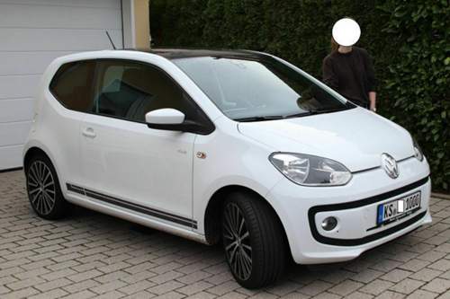

ich habe vor mir 17 Zoll Felgen der Grösse 7x17 ET38 mit der Bereifung 195/40 R17 zu montieren.
Dazu habe ich mir die Brock B24 SGVP herausgesucht. nun gibt es ein Passus (K1a + K2b im anhängenden Gutachten) in der Freigabe die Besagt evtl Karosserie Veränderungen vorzunehmen.
Ist das beim UP nötig?
Die original VW Polygon Alufelge für den UP hat die Abmaße. 6,5x17 mit Reifengrösse 195/40 R17.
Die darf wohl mit Sportfahrwerk -1,5 cm gefahren werden. Ich gehe davon aus das es keine Karosserie Änderungen gibt.
Hat schon jemand Erfahrung damit?
Kann ich die Brock montieren ohne am Fahrzeug rumzuhämmern?

Laut ABE-Gutachten müssen die Änderungen an der Karosserie vorgenommen werden oder die Karosserie in entsprechendem Zustand sein (lässt sich evtl. vorab prüfen?), damit die Reifen entsprechend von der Karosserie verdeckt sind.
Bei einer Polizeikontrolle wird das kaum auffallen, dafür umso mehr bei einer TÜV-Untersuchung.
Großes Aber: Wenn du an einem Verkehrsunfall beteiligt bist und im Nachhinein festgestellt wird, dass du dich nicht an die Auflagen der ABE-Bescheinigung gehalten hast, erlischt de facto die Betriebserlaubnis deines Up!.
Ob das gemacht werden muß sagt dir spätestens der Prüfer/Sachverständige.
lt. ABE muß das noch alles nach §19 StVZO abgenommen werden. (Hinweis A01)
Eventuell müssen die Reifen auch noch eingetragen werden (Hinweis A02)
@TE
Brock 7x17 ET 38
Polyg 6,5x17 ET 43
Das "Brock-Komplett- Rad steht inclusive max. Reifenbetriebsbreite auf 7"
ca. 13- 14 mm mehr nach außen;
deshalb die K-Auflagen. :(
