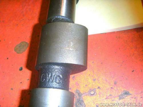

Bin nun mit dem Aufbau eines 1700 ccm zugange. Die Nockenwellen soll mit den Stösseln mit ein "Schleifpaste" eingefahren werden. Laut Engel 20 min bei 2000 rpm, dannach Öl raus, neues Öl rein fäddisch!
Mache mir jetzt gerade Gedanken darüber was da dann abläuft, wie fett ich Nocken und Stössel einschmiere - also wie viel haue ich von der Paste drauf? - und was sagen die restlichen Lager zur Schleifpaste? Ist die Paste nicht nach 5 min weg?
Wer weiss da mehr drüber?
Prüfstand habe ich, Einlauf ohne ins Auto zu gehn ist also kein Problem.
Welle Engel W110 / Stössel Scat

Ich weiss nicht wieso sich dieses Gerücht mit "Einschleifen" hält, von Golfern wurde ich auch mal gefragt.
Alles Mumpitz!
Bau die NW ein mit normalen Öl - ich packe da noch MoS2 paste drauf(also eher das Gegenteil)- und gut iss.
1.Ich kenne die Einlaufvorschriften auch, aber da ist wohl ein Übersetzungsfehler drin. Denn bislang bekam ich ich eine kleine Tube rote Schmierpaste dabei; ähnlich dem MoS2, wohl sowas wie Mathey( = hochdruckfeste Zn.-thiophosphate) o.ä. Nahm ich aber auch nicht.
2. Dazu kommen die Einfahrvorschriften die man kaum einhalten kann in der heimischen Garage und bei dichter Bebauung. Hoher Leerlauf ect.
Habe ich bei meinen nie gemacht. Nie.
Immer eingebaut mit Öl + MoS2 paste für die Zeit wo noch kein Öl richtig dahinkommt und fettich.
Ich hatte noch nie Nw-schäden.

Ich hatte früher mal meinen Kumpel zum Thema "Einschleifen" befragt, ein Motoreninstandsetzer.
Der hat mir das so erklärt:
Auch super bearbeitete Flächen sind rauh + nie 100% plan.
Die aufeinanderlaufenden Teile müssen sich aufeinander einlaufen (einschleifen). Damit der evtl. punktuelle Druck bei nicht eingelaufenen Flächen nicht zum "Fressen" führt, sollte man "Einlaufpaste" verwenden.
Öl würde bei diesen hohen Drücken (beim Einlaufen) keine ausreichende Schmierung bringen.
Hatte ich das so richtig verstanden?

Ich hab's auch nie fertiggebracht, Schleifpaste da drauf zu geben. Eher etwas Fett für die allererste Schmierung... und hatte auch nie ein Problem damit.
Wenn ich mir ansehe, dass bei meinen anderen OHC Motoren sowas nie zur Anwendung kam, muss es irgendein Gerücht sein. Jedenfalls käme ich nie auf die Idee, einem M30 BMW Motor Schmirgel auf die Nockenwelle zu geben. Neu und Einlauf oder auch nicht...
Wichtiger dürfte sein, dass die Flächen gleich am Anfang nicht zerkratzt werden und sofort eine Schmierung haben. Trockenlauf bei Inbetriebnahme dürfte so ziemlich das Schlimmste überhaupt sein. Und es kann nicht richtig sein, sowas im Motoröl zu haben.
Im text heisst es assembly lube... und ich hab mir das Zeug gerade mal zwischen den Fingern zergehen lassen. Ich denke dass es sich eher um ein Schmiermittel handelt den um ein Schleifmittel. Das würde ja dann auch zu eurer Erfahrung passen. Also ich werde mal was davon auf die Nocken und Stössel schmieren. leichter Film sollte reichen...

Die Nocken, die ich bis jetzt gesehen habe, sind alle nach dem Härten nicht nocheinmal geschliffen worden. (Die Fläche der Nocken ist schwarz+rauh)
Ich denke eher, die Hersteller ersparen sich einen Arbeitsgang und liefern anstelle dessen eine Einschleifpaste mit dazu. Die Nocken nach dem Härten nochmal zu schleifen mag zwar gehen, aber man müsste vorher Aufmaß drauflassen, denn es gibt mit Sicherheit einen Verzug beim Härten, wodurch dann die Nocken beim Schleifen nicht mehr 'rauskommen' würden. Schließlich muss bei denen dann der Drehwinkel, zusammen mit dem Rundlauf wieder exakt stimmen. Aber, ob so'n Nocken 3Hundertstel mehr oder weniger hoch ist, das ist vollkommen Wurst. Wichtig ist der Rundlauf an den Lagerstellen, wo auch nach dem Härten immer noch geschliffen wurde.
Deswegen gebe ich hier dem Steini recht und sehe genauso auch einen Grund in der Einhaltung der Einlauf-Vorschriften. Die Paste ist mit Sicherheit eine Läpp-Paste, die sich abwäschscht und in den 3Litern Motorenöl dann verteilt.
Verstehen tue ich allerdings nich die Mindest-Drehzahl. Ich würde die Nocke 'offline' einläppen.

Hi, A4Duke: Sind Deine Nocken blitzeblank oder grau?
Ich sags jetzt mal anders herum: wenn man da echte Läpp-oder Schleifpaste draufschmiert, wären die Nockenwelle und Stössel ruck zuck fratze.(Und einiges an Lagern hätten plötzlich auch 60.000km drauf)
Die Härtetiefe von Stösseln ist nur 1-2/10mm. Die wäre dann (fast) weg.
Diese rote Paste dient dazu ein festhaftendes, hochdruckfestes Schmiermittel auf die Teile zu geben, da Öl noch keine richtige Haftung an den Flächen hat und beim ersten Start einfach weggedrückt wird und erstmal nichts nachkommt, bis der Öldruck richtig steht und stabile Verhältnise entstehen.
Denn die grössten Flächenpressung / Zeiteinheit ist im Leerlauf.
Daher auch die ( unsinnigen, unmöglichen) Drehzahlverhältnisse die alle US NW-hersteller vorschreiben. Die ersten 5min sind eben entscheidend.
Grundsätzlich schleift da gar nichts ein, sondern wird plastisch verformt- z.B. Rauhigkeitsspitzen eben sich ein und in diesem Zeitraum darf nichts fressen. Daher die Paste (bei mir MoS2).
Das Zeugs muss wieder raus, da sonst der gesamte Einlaufvorgang des Motors z.B. Kolbenringe von etwa 500 - 1000km stark verzögert wird. Es löst sich ja auch wieder ab und schwimmt im Motoröl rum.
Synthetisches Öl soll deshalb auch nicht die ersten Füllungen benutzt werden, da dann der Einlaufvorgang ähnlich lange bis nie richtig passiert.
Die rote Paste ( mir fällt gerade ein, meine erste NW hatte noch ein MoS2-tütchen dabei) erinnert mich stark an WYNN's, einen Ölverdicker aus den 1970ern.
die Nockenwelle ist an den lagerstellen geschliefen, also blank - an den Nocken nicht. Es ist wie Rudi sagt/schreibt.
