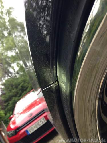

@ niggerson
Wenn ich mir Deine Bilder so anschaue, frage ich mich echt, wie Prior Design an der HA eine 10,5x20 mit ET 40 ohne Karosseriearbeiten unterbringt.
Hi, also mit der Bereifung (285er) ist das zu 100% nicht möglich, Wenn ich mein Wagen verschränke und ihn komplett einfedern lasse dann hab ich 1-2mm noch luft zur Karosse an der Ecke wo die Stoßstange anfängt.
Bei 10.5 wäre ET40 würde die Felge dann nochmal 1,64CM weiter rausstehen als meine.
Klar kann man auf die Felge auch ein 265er Reifen afziehen, das er schön schräg steht, das bringt auch nochmal ordendlich Platz aber über 1.6CM ist sehr viel.
Ich würde meine Felge optisch auch gerne noch etwas weiter rausstehen lassen hätte dann auch etwas schmalere Reifen genommen aber bei 25er Querschnitt wird der Felgen Rand dann total von Steinschlägen vermackt. Das war bei meinen alten Felgen bereits nach 2 Monaten so . Mit den 285er schliesst der Reifen bündig mit der Felge ab. Schutz vor Bordsteinen ist es zwar keiner, aber vor Steinschlägen schon.
Schade das die Karosse hinten so extrem Dickwandig ist. Da lässt sich auch nix mehr Bördeln da würde nur Flexen oder ziehen in Frage kommen. Und das werde ich sicher nicht machen ! Das ist was anderes wie wenn man nur ne Kante umlegen muss.
Img-2501
Musstest du den was verändern für den TÜV ?
nein wurde nix verändert
