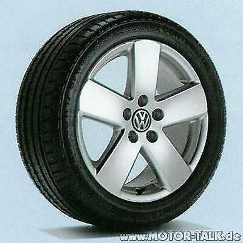

Themenstarteram 28. März 2009 um 13:18
Hallo.
Also die Felgen sind heute gekommen.(siehe Foto)
Aber was ich mich frage ist, fehglen da nicht noch irgendwelche Kappen/Blenden für die mitte der Felgen wo ich sie aufstecke?
liebe grüsse Stephan

Da fehlen die Felgen- bzw. Radnaben-Embleme.
Einfach mal beim Freundlichen vorbei schauen.

am 28. März 2009 um 14:59
Hallo
Das sind keine Orginal R 36 Felgen!!!! Orginal sind omanyt 8*18.
Siehe Bild.

muss ja nix heissen, aber bislang habe ich diese felgen noch nie bei vw gesehen.
wie oben schon geschrieben wurde, sind die omanyt beim r36 dabei. bei meinem r-line exterieur paket waren die auch dabei, allerdings in 17". bei 17" sieht man die radschrauben, bei den 18" ist der deckel drüber.
ob du die nabendeckel vom verkäufer bekommen könntest hängt davon ab, ob diese teil der auktion waren. wenn's keine vw-felgen sein sollten, stehen die chancen da wohl eher schlecht, die vom verkäufer zu bekommen.
im übrigen sollte man sich nicht vom zusatz r36 blenden lassen. da wird bei vielen auktionen r-line, r32, r36, ... geschrieben, egal ob das damit wirklich was zu tun hat oder nicht. da hilft nur, sich im vorfeld genauer zu informieren.
hier noch ein bild er omanyt...
Omanyt

Und was meinst du, bekomm ich die eingetragen oder nicht?
Auf einem Passat 3C waren sie definitiv drauf (ob jetzt original oder nicht).
ich denke schon, dass du die eingetragen bekommst. war denn ein gutachten mit dabei? wenn's wirklich vw-felgen sind, frag da mal bei vw nach. für die eintragung benötigst du auf jeden fall was schriftliches.
