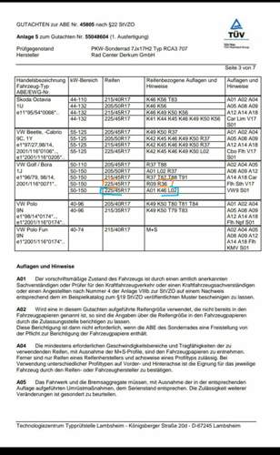

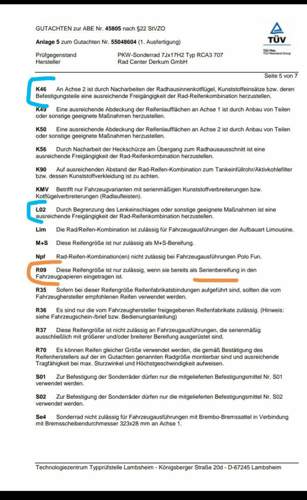

Wenn der Golf kein GTI oder stärker und älter als Bj. 2001 ist, verlangt der TÜV für die Felgeneintragung gerne die Lenkbegrenzung für das Lenkgetriebe, da breitere Räder sonst bei vollem Lenkeinschlag im Radhaus schleifen. Das betrifft eigentlich alle Golf 4 kleiner als GTI und älter als Bj. 2001, da dort der Lenkeinschlag weiter ging.
Grundsätzlich darf bei anderen/größeren Rädern nirgends etwas schleifen, sonst gibt es keine Eintragung.
