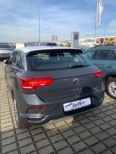

Frage mal in die Runde.Bin im begriff mir Sommerräder auf Stahlfelgen zu holen , da meiner keine hat beim Kauf. Frage 225 45 18 auf 8x18 oder 225 40 19 auf 8x19 ?

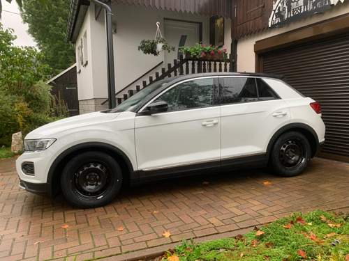

Optisch würden Stahlfelgen auch gar nicht zwingend unschön aussehen. Wir haben z.B. auf dem Tiguan im Winter die schwarzen VW Stahlfelgen in 17" mit schwarzen Abdeckkappen, die aber nur die Mittenzentrierung und die Radschrauben abdecken (vom Tiguan I). Hat eben mehr Geländewagenoptik, aber gerade in schwarz geht das Design der Felgen ja schnell mal komplett verloren.
Was aber bislang Räder mit Stahlfelgen nicht gut aussehen ließ ist die Tatsache, dass es sie nur sehr schmal gab. 6x16 oder 6,5x17 bedingt schmale Reifen im Bereich 205 bis 215 und das sieht je nach Fahrzeuggröße bescheiden aus. Aber ein 7,5x18 mit 225/45 oder 7,5x19 mit 225/40? Warum nicht;)
Hier mal, ganz interessant, auch als 8x18er erhältlich (und vom Gewicht her auch nicht schwerer als eine nicht auf Gewicht getrimmte Alufelge):
https://de.rsu.de/p/615535?...
Ich sehe hier gerade einen interessante Alternative zu meinen 8x18er Keskin KT15 Winteralus mit ebendalls ET45, die mittlerweile nach fünf Jahren rundherum am Horn von Macken und Steinschlägen übersäht sind, ohne jemals eine Bordsteinkante gesehen zu haben. Reifen sind eh nach diesem Winter runter, also wären Stalis eine Alternative. Dazu diese Kappen:
