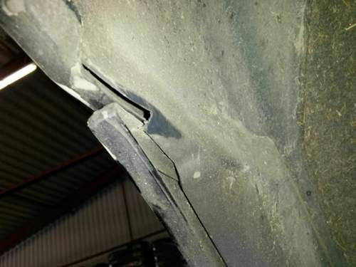

Moin, ich habe da ne frage bezüglich meines e60. Und zwar habe ich 18 Zoll m felgen auf 245 40er reifen. Ich bräuchte für den sommer neue Reifen könnte mir jemand welche in anderer Grössen kombination empfehlen?
Ich füge ein bild hinzu wie er mit den felgen aussieht, findet ihr auch das er hinten zu weit drinsteht der reifen? Wäre dankbar für tipps ob und welche Größe bei ner spurverbreiterung zu empfehlen wäre.

Ich hab hinten 15 mm. dicke Distanzscheiben drauf gemacht, weil mir das auch nicht so gut gefallen hat dass die hinteren Räder so weit "drin" sind. Vorne ist das nicht so. Jetzt sieht das gut und stimmig aus.
Hatte zu erst 20 mm. Scheiben gekauft, aber das hat mir dann schon zu "breitbeinig" ausgesehen. Das ist wohl auch äußerst knapp. Man hat an der Radhausverkleidung im Bereich der "vordersten Spitze" der Stoßfängerverkleidung schon Schleifspuren gesehen. Hab dann die 15 mm. Scheiben eintragen lassen und selbst da hat der TÜV noch gesagt "geht gerade so".
Reifendimensionen sind bei mir die gleichen ...245/40R18 (kein xDrive, also ET20).

15mm kann es auch mit ABE geben , z.b. von h&r , dann musste nix machen
Zu deiner Ursprungsfrage:
Du darfst keine breiteren Reifen auf der Felge fahren, außer per Einzel Abnahme. Breiter wird es dann auch nicht drastisch,.da die Felge nicht breiter wird.

natürlich gibts beim E60 Mischbereifung mit 18 Zoll; aber werksseitung freigegeben nur Styling 32,89 und 124 (Allrad nur 124).
VA: 8x18, ET20 (Allrad 43), 245/40/18
HA: 9x18, ET32 (Allrad 55), 275/35/18
