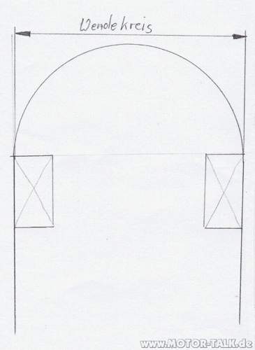

Habe heute mal gemessen. Der Wendekreis beträgt 10,3m.
Ford Köln hatte mir mal die Prospekte von dem Modell zugeschickt.
Dort stehen allerdings 11,8m?
Ist der Unterschied „normal“, oder handelt es um die Angabe mit LEB??
Ich bezweifele, dass diese Messung normgerecht erfolgt ist. Dies wäre weniger, als beim Fiesta.
Der ADAC hat (siehe meine Links oben) für den Mondeo FL 12,0m als Wendekreis ermittelt (was den Prospektdaten nahe kommt).
