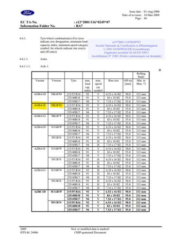

Hallo. Ich fahre einen Ford Mondeo 4. 2008, 2,0 Benziner, 147 PS. Im Fahrzeugschein ist die Reifengröße 205/55/16 angegeben, der Erstbesitzer hat das Auto jedoch neu mit 18er-Felgen gekauft. Ist es erlaubt, Felgen der Größe 18 und einen Reifen der Größe 235/40/18 zu verbauen, ohne dies im einzutragen? Wird es bei der Durchfahrt durch den TÜV zu Problemen kommen?
Ich möchte originale 18er Felgen verbauen
Auf dem Aufkleber im Auto steht, dass die Reifengröße 235/40/18 sein kann, aber das ist in meinem Fahrzeugdatenblatt nicht angegeben.
Danke!

Welche Angaben findest Du im CoC?
Ich habe kein CoC
Es ist jedenfalls nichts ungewöhnliches, dass im Fahrzeugschein eine andere Größe steht. Dort steht sowieso nur eine Größe und das ist dann manchmal die kleinste Größe oder einfach irgendeine Standardgröße.
Ohne COC ist nix zu machen
Er muss sich das CoC für seine VIN besorgen !
Ich habe kein CoC
Gehörte 2008 zu den Fahrzeugpapieren.
Ansonsten verrate was unter 2.1 und 2.2 in der Zulassungsbescheinigung (Fahrzeugschein) steht.

2.1 - 8566
2.2 - ALI00009 2

Der TE hat gefragt, ob er mit der Rad-/Reifenkombi eventuell Probleme bekommen könnte.
Der hier im Forum immer wieder gebetsmühlenartig vorgetragene Hinweis auf den CoC Wisch, ist nunmal nicht zielführend. Bei einer HU interessiert diese CoC auf Papier keinen Prüfer. Er schaut einfach in seinem PC nach...
Allerdings machte es sich der TE mal wieder leicht. Einfach mal im Netz zu suchen, ist ja so schwer.
Hier findet man mit der TSN/HSN ganz einfach die CoC Daten. https://www.rsu.de/s/rdks?...
Habe dafür jetzt 2 Minuten gebraucht und noch mal ein paar Sekunden dazu, um das angehängte pdf zu erstellen.
VG
Ich bin dir dankbar. Ehrlich gesagt, ich lebe noch vor nicht allzu langer Zeit in Deutschland und wusste nicht, dass ich auf dieser Website Informationen finden kann. Danke!
