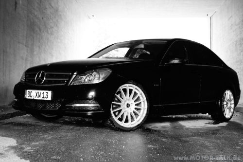

für das diesjährige Frühjahr habe ich für meinen Stern neue Felgen geplant.
Aber welche soll ich nehmen...bzw....welche Felgengröße ist die richtige?
18Zoll oder 19Zoll ?
Mein Stern hat die Eibach 30mm Tieferlegung und es sollen keine Karosseriearbeiten notwendig sein, aber die Felgen/Reifen sollen schon nah an der Außenkante liegen.
Ich möchte auch gerne VA und HA die gleichen Reifengröße/-breite fahren, um diese später von hinten nach vorne zu wechseln.
Fahrleistung im Jahr 8.000-10.000...täglich 10km zur Arbeit.
Folgende Fragen stehen im Raum:
1) Sind die 19" wirklich so extrem hart oder was sind eure Erfahrungen oder liegt das dann am Reifenquerschnitt ?
2 ) Gibt es ein Unterschied, wie die 18" oder 19" die Radkästen ausfüllen?
3) Welche Reifengöße ist optimal: 215/40 R18 oder 225 oder /35 ???
4) Was muss ich noch bei meiner Wahl beachten (Gewicht der Felge / Felge: 8.0 (oder 8.5) x 18 - ET ?? ...etc...)?
Es wäre schön, wenn ihr auch mal Bilder von 18/19" Räder mit 30mm Tieferlegung postet.

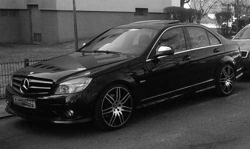

Also ich fahre einen w204 350cdi have die 30mm eibach Federn drinne mit c63 amg felgen vorne mit 8x19 et 45 mit 235/35R19 hinten 9x19 et 54 mit 255/30R19 vorne Reifen und kotflügel genau bündig und nichts schleift.kann leider kein Foto machen da Winterreifen drauf.

Ich habe auch die 30mm Eibach drin und
habe mich dann für 18Zoll entschieden wegen dem etwas besserem Komfort gegenüber den 19Zoll.
Fahren werde ich den Dunlop Sport maxx RT MO in 225/40 18. Das Gewicht liegt bei ca. 9.6 Kg.
Die Felgen werden Rial Norano (Felgenstern in schwarz) 8,5 x 18 ET 42. Gewicht ca 10,4Kg.
Somit ist die Reifenkombi nicht schwerer wie die Standard Avantgarde Bereifung. 225/45 17
Da sollte noch alles ohne nacharbeiten gehen. Wenn man will kann man da hinten auch noch 10mm Spurplatten drauf machen.

Vorne 235/35R19 hinten 255/30R19 Felgen sind Original Amg c63 felgen mit 8x19 et45 vorne hinten 9x19 et54

ich habe 18" AMG-Felgen mit 225/40R18 und 255/35R18 Bereifung. Das Fahrwerk wurde mit R&H Federn um 30mm tiefer gelegt. Auf der Hinterachse befindet sich noch eine Spurverbreiterung von 30mm.
Ich finde 18 Zoll ist für ein w204 zu klein

Ich hab 19 Zoll drinne, also Fahrkomfort verlierst du kaum. Habe von Conti auf Dunlop gewechselt war auch ne gute Wahl, weil Schläge auf der Fahrbahn dann nicht ganz so hart sind. Tachoabweichung gibts bei richtigem Querschnitt nicht.
