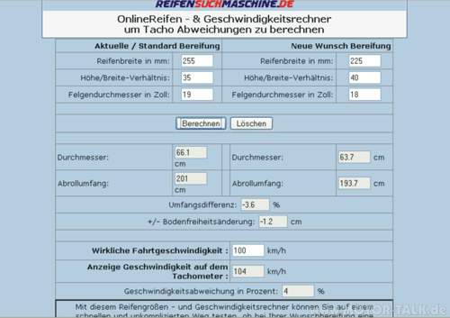

225/40/18 kannst aber nicht fahren...Tachoabweichung zu groß
18 Zoll und 235 ist wohl der beste Kompromiss !
Warum soll ein 225/40 18 denn nicht passen? Wenn sogar ein 255/35 19er Serienmäßig verbaut ist.
So viel kleiner ist der auch wieder nicht.
Gib es im Reifenrechner ein udn du wirst sehen das die Tachoabweichung zu groß ist.
Passen tut der an scih schon, aber liegt eben nicht in der Toleranz....

aber lt. Reifenrechner liegt der doch auch nicht innerhalb der Toleranz????

Original 255 / 35 R19 = Reifengesamtdurchmesser: 661,1mm
Original 225 / 50 R17 = Reifengesamtdurchmesser: 656,8mm ( 4mm kleiner)
225 / 40 R18 = Reifengesamtdurchmesser: 637,0mm (24mm kleiner)
235 / 35 R19 = Reifengesamtdurchmesser: 647,1mm (14mm kleiner)
Und wo genau liegt die Toleranz? Und in wieweit fuehrt das zu einer falschen Tachoanzeige? Also will sagen, wie hoch ist die Tachoabweichung?
