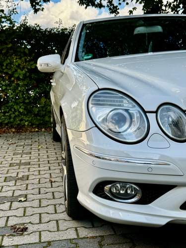

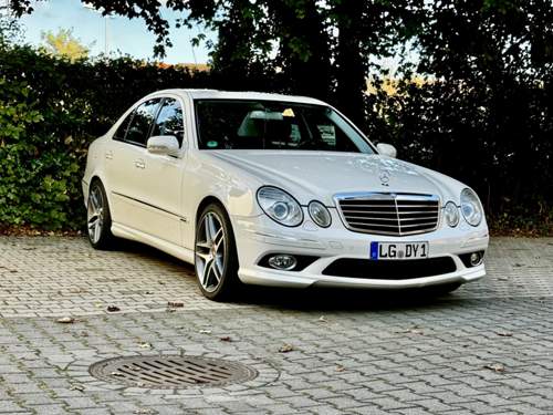

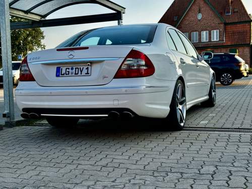

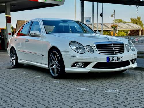

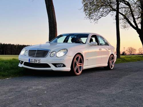

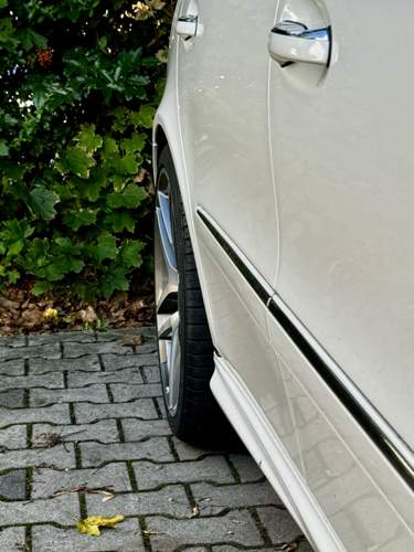

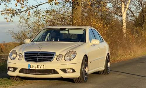

Ich fahre zur Zeit Zubehör Felgen:
VA 245/35/19 auf 8,5x19 ET 35
HA 275/30/19 auf 9,5x19 ET 35
Fährt sich gut, sieht gut aus, ist alles eingetragen.
Nun wollte ich was Neues :)
Hab bei Kleinanzeigen 19 Zoll AMG Felgen von der W222 S-Klasse gefunden, die gefielen mir so gut, hab ich gleich zu geschlagen.
VA 8,5x19 ET 38 A222 401 00 00 und
HA 9,5x19 ET 38 A222 401 01 00
Dass die mit meinen Reifen s.o. passen, davon gehe ich aus. Werden wegen der anderen ET aber 3 mm weiter drinnen stehen.
Überlege, ob ich gleich Spurplatten mit planen soll und wenn ja, wieviel mm?
Brauche ich andere Radbolzen? Also mit Spurplatten sowieso, aber nur zum draufschrauben und gucken. Unsere haben 28 mm Länge und bei der S-Klasse hab ich was von 45 mm gelesen.
Wie sieht’s mit der Eintragung aus? Wer hat da Erfahrung?
Bin gespannt. Feuer frei… :cool:
19 Zoll AMG
19 Zoll AMG
wegen 3 mm würde ich mir nicht ins Hemd machen
Danke, das hab ich auch nicht vor. Aber so rein optisch könnte es dennoch weiter raus stehen. 10-12 mm Pro Rad würden schon gut kommen.
