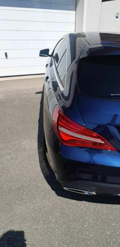

Also ich habe die Felgen ohne Probleme eingetragen bekommen bei meinem CLA 180 AMG-Line Coupe. Habe es in Klagenfurt eintragen lassen.
LG
Hallo deumic96, auch 8,5 Breit mit 225/35/19 und ohne irgendwelchen Verbreiterungen oder Auflagen ? Mfg, Jochen .
Ja 8,5 Breit und 225/35/19, hab keine Veränderungen machen müssen. Hab nur das Gutachten aus dem Internet ausgedruckt und mitgenommen. Der Prüfer hat alles kurz kontrolliert und es war alles in Ordnung.
LG
Mich hat er in Klagenfurt nicht durchgelassen Anscheinend sehr Prüfer abhängig.
