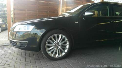

Moin :)
Mein Dicker hat heute neue Schuhe bekommen. (Probehalber)
Die Dinger sind vom 4G. Original Felgen
Jetzt ist mein Gedanke, ich fahre zum TÜV und lasse die Dinger eintragen :D
Hat vielleicht jemand eine Traglastbescheinigung im Schrank liegen ?
Gruß, Jensen-K

ich denke du musst Audi anschreiben.
Welche Reifengröße ist drauf?
habe ich gerade gemacht ...
Reifengröße momentan ist 255 40 19 100Y Dunlop Sportmaxx
Sollte ich sie drauf lassen, müsste der Tacho angepasst werden.
Beim Allroad ist die Größe werkseitig ja drauf
Ich denke, bei mir müssen dann 255 35 19 96Y drauf, damit da ein Schuh drauss wird ;)
hier die Quelle für die Anschrift Originalfelgen.com
Ich bin gespannt wie die Antwort aussieht :)
Bei Audi anrufen geht meiner Erfahrung nach auch fix. Wer weiß, wann ein Fax oder eine eMail gelesen wird.
Normalerweise müsstet du mit einer Traglast des Reifens von 93 auskommen. Musstest du nicht andere Zentrierringe einsetzen?
Die kommen mir bekannt vor, ab Montag sind die auf meinem 4G auch wieder drauf. ;)
Die Traglast wird wohl weniger das Problem, dazu noch passende Zentrierringe und es kann losgehen.
Nur die Bereifung ist für den 4F nicht die richtige Größe.
Oder wie du selbst schon erwähnt hast, musst du den Tacho angleichen lassen.
Traglast ist nicht das Problem, jedoch will der Prüfer eine Bescheinigung dafür sehen oder es ist in die Felgen eingestanzt.
Zentrierringe waren nicht das Problem. Die gab es bei Amazon und passen 1a :)

Bei mir hat es ca. eine Woche gedauert dann hatte ich die Bescheinigung im Briefkasten.
So ...
Traglastbescheinigung ist angekommen.
Beim TÜV war ich auch schon, da hab ich gestaunt ...!
Er hat ein ganz einfaches Navi an meine Scheibe gehängt und hat seine Tachofahrt gemacht.
Kein Problem, sagt er. Man kann die Rad Reifem Kombi eintragen aber so
wird das nix weil ihr Tacho 2 Km/h zu wenig anzeigt ! :(
Er sagt: Ich solle wiederkommen wenn mein Tacho angepasst ist.
Dann würde er die Kombi eintragen.
Das ganze hat mir bis jetzt 120,- Teuronen gekostet :mad:
