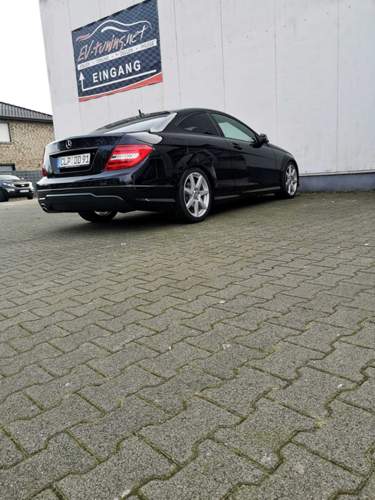

Hallo Forum,
ich will mir zum Sommer die Keskin KT15 in schwarz zulegen.
Ich weiß leider nicht welche ET ich wählen soll?
Es gibt einmal ET 45 und ET 30 (Breite 8,5 19 ZOLL)
Ich habe als Tieferlegung die 45mm H&R Federn verbaut (tiefe Version)
Was würdet ihr mir Empfehlen??? Welche ET und welche Reifengrößen sollte ich wählen, damit es optisch gut wirkt und keine Probleme bei der Eintragung gibt?

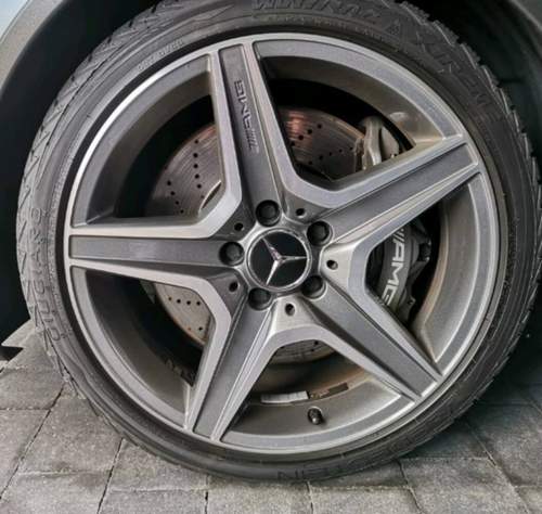

Momentan fahre ich original 18 Zoll AMG Felgen....die sind mir leider nicht spektakulär genug.

Du brauchst die ET45 , Reifengröße fahren die meisten 225er oder die 235/35/19
einfach mal Keskin KT 15 hier als Suchbegriff eingeben.
OK danke dir für die Antwort....
Also rundum die selbe Reifengröße?? Einige fahren ja hinten 255... Dir originalen 18er die ich momentan drauf habe, haben auch die 255 Größe hinten...
Klar kannst auch vorne 235 und hinten 255 fahren

Meines Wissens passt bei 18zoll auch die 225er 40er 18 Zoll bei c63 amg.
Bild im anhang.
C63 225er
C63 amg 225er
@Paschi123 schrieb am 3. Februar 2019 um 14:26:00 Uhr:
@ viesh
Anmerkung:
Bild im anhang.
Das stimmt, aber nur wenn vorn und hinten die 8-Zoll breite Felge verwendet wird.
