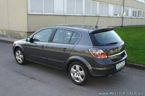

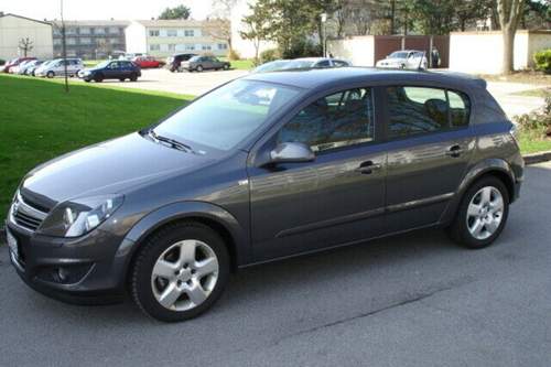

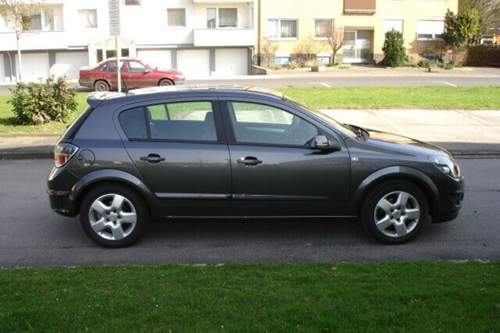

Wie ich das so lese, sind es quasi die Felgen, die Reifen sind abgefahren.
Ich würde evtl. eher die Designfelgen nehmen (Stahlfelgen mit Aluoptik), kannst du bei mobile.de,
unter Astra H ab Bj. 2007, anschauen.
Die schauen gut aus und die Stahlfelgen federn besser.
Mir kommt es immer so vor, als würde er mit Alufelgen deutlich steifer und poltriger abrollen.
Danke,
aber ich tendiere zu den Design-Alus. Vor allem kenn ich mich!!!!
Ich liege mit den Randsteinen nicht im Streit, drum treff ich sie ab und zu.
Dann kann ich nur die Kappe ersetzen, und aussehen tun die echt
gut. Es gibt nix häßlicheres als abgeschrappte, schöne Alus.
Aber dass Stahlfelgen besser federn hab' ich noch nie gehört.
Aber Nachvollziehbar. Das Material bei Stahlfelgen ist ja dünner als bei Alufelgen. Die sind wesentlich massiver!
