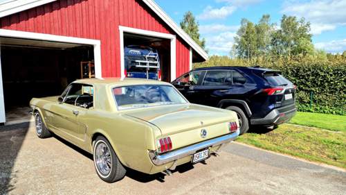

So, nun haben wir den 30.07.2024 und ich habe es heute endlich mal geschafft, einen US-Auto-Händler in Smålandsstenar zu besuchen. Besonders im Fokus stand ein 1965er Mustang, ein Coupé in hellgrün metallic.
Der Wagen hat den 289er Motor verbaut, es wurde irgendwann mal eine andere Nockenwelle und ein Holley-Vergaser drauf gesetzt. 2004 Import nach Schweden, 2008 neu lackiert.
Die Karosserie ist auch auf cen 2. Blick gut, keine knubbeligen Schweißnähte, gute SPaltmaße, immer noch schön anzusehende Lackierung. Soweit ich das beurteilen kann, ist der Wagen auch vollständig. Es gibt eine sehr dicke Fahrzeugmappe mit Belegen, die mehrere Jahrzehte zurückreichen (kaufvertrag von 1965 hab ich nicht gefunden, hab aber auch nicht alles auseinander gefleddert). bis vor 2004 lief der Wagen durchgehend in Kalifornien. Das mag dann auch den guten Unterboden erklären.
Inwieweit Motor und Getriebe noch die ersten sind, kann ich aktuell nicht sagen. Die Probefahrt verlief insgesamt gut. Die schwedische Prüforganisation hat übrigens auch hinten keine Umrüstung auf gelbe Blinker verlangt, das finde ich schön. Die Hauptscheinwerfer wurden wie üblich durch 7"-H4-Scheinwerfer ersetzt. Zu vermerken sind folgende Beobachtungen:
Hast Du Dir mal die Radhäuser und die Schweißnähte der Radläufe hinten angesehen? Wie sieht der Tank aus, bzw. die Aufnahme des Tanks im Kofferraumboden?

Die Radläufe hinten sind so gut (glatt, dünn), wie sie wohl ab Werk nicht besser waren. Tank oben und unten ok und trocken. Türunterkanten, Schweller --> i.O. Es gab zweimal im Leben des Autos in Schweden eine Art Oldtimer-Gutachten. 2004, direkt nach dem Import, mit mäßig guten Noten (dreckig, blasser Lack, jede Menge Kleinigkeiten), und dann 2008 mit ausdrücklich gelobter Lackierung samt Nennung des Lackierbetriebes.
