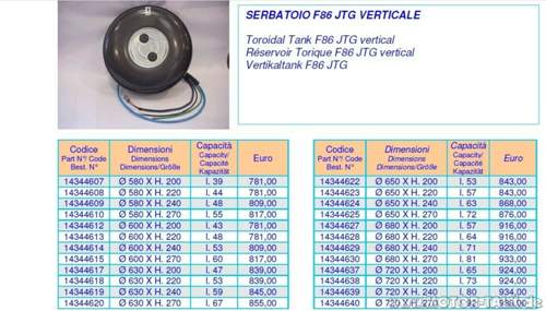

Hallo liebe Zilegruppe,
da bei uns im Alltag nur noch gedieselt iwrd, bleibt immer noch mein Cabrio mit Benzin.
PRoblem: Ich habe noch die ganz aate Version mit alter Hinterachse und dem unmöglichen Kofferraum. Im linken hinteren Kotflügel sitzt bei mir das Notrad mit dem Boardwerkzeug. Gibt es irgendeinen Hersteller, der einen kleinen, stehenden Donuttank im Programm hat?
Eine (teil-) sequentielle Verdampferanlage würde reichen, da der ABK (2 Liter 115 PS) ohnehin alle vier Benzindüsen parallel ansteuert.
Eine ICOM einzubauen würde ich mich auch trauen, da Wolfgang damit einen Käfer umgerüstet hat, ist das Zusammenspiel mit einem Digifanten ja erwiesen.
Problem bleibt nur eins: Der Platz für den Tank.
Die Innenverkleidung für den Kotflügel würde ihc selbst bauen, nur möchte ich noch ein wenig Kofferraum übrigbehalten. Im Idealfall würde ich die Gasanlage auch selbst enbauen. (Auch weil der einzige Umrüster meines Vertrauens nur Vialle verbaut )
Das aUto schluckt so ca. 9 Liter Benzin, es sollte also min. 40 Liter Gas (netto) in den Tank passen.
Die Anlage muss im Audi ABK mit KLR die Schadstoffeinstufung D3 erhalten. Da der Motorraum auch mit einem R5 oder V6 klarkommt, ist beim kleinen 4-Töpfler auch ausreichend Platz vorhanden.
Typisches Fahrprofil: 10km Land-/Bundesstraße, 45km Autobahn, 3 km Zubringerzum Gewerbegebiet. Ansonsten fast nur Bundesstraßen und Autobahn ab 60km aufwärts pro Strecke.
Meiner Meinung nach also auch mit einem Verdampfer in der kalten Jahreszeit noch wirtschaftlich.
Den Enbau würde ich zu Hause vornehmen, die Unterbodenarbeit auf einer Mietbühne.
Ganz konkrete Frage also: Was kann man in das alte 2 Liter Audi Cabrio einbauen?
(Von Venturianlagen halteich Abstand. EIn Pöff und der Luftmengenmesser ist hin, leider nicht mehr lieferbar)
und 6 blaue Icom Injektoren habe ich hier auch noch liegen...
Die Anlage ist also schon fast konfektioniert
32 Antworten
Ich habe schon mal in einen Land Rover eine E Gas Anlage mit stehendem Tank eingebaut. Dr Tank stand dabei an der linken Seitenwand. Lieferant der Anlage und des Stehenden Donuttanks war die Firma Zeicom aus Regensburg.
Aber irgendwas war da damals, ich weiß nur nicht mehr genau was. Ich glaube es gab da nicht so viel Größenauswahl und der Tank und da MV war teurer, als ein Radmuldentank mit 30 Grad MV!
Ich habe gerade mal nach stehenden Tanks gegooglet und bin bie Irene gelandet.
Kann ich vergessen, die haben alle eine Fußplatte. Den Donut mit der Originalbefestigung des Notrads in der Mitte zu halten wird wahrscheinlich der TÜV nicht mitmachen.
Okay, Akte geschlossen, das Cabrio bleibt monovalent.

Von Stako gibt es Vertikaltanks ohne Bodenplatte für den Audi, aber eben nicht für Flüssigeinspritzer, dafür müsstest Du die Fraktion verlassen!
Mit der BRC Sequent 24 läuft der auch hervorragend, ist aber eine Verdampferanlage!

Danke Dir für den Tipp. Ich werde mich mal da umschauen. Flüssigspritzer muss nicht sein, zum Fahrprofil passt auch eine Verdampferanlange und Vmax fahre ich selten im Cabrio, also ist das bischen Leistungsverlust auf LPG verkraftbar.
Wichtig ist für mich nur, dass ich die Anlage auch selbst überwachen und einstellen kann, oder falls sie sich selbst anlernt, dieses überwachen kann.

Das Thema Gas im Cabrio ist gestorben.
Ein passender Tank wiegt ab 30 kg aufwärts, plus Multiventil plus 25kg Gas. Dann hängt das Auto hinten schief herunter. Neh, das lassen wir besser.
