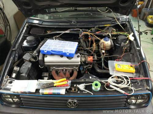

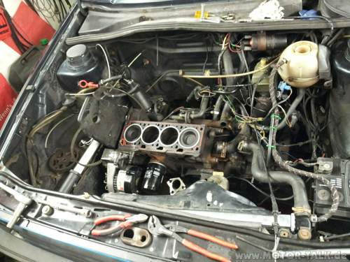

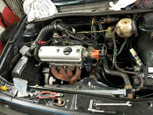

Mal 2 kleine Teaser
sauber daniel! cooles projekt! bin gespannt, was du aus dem 1,3er so rausquetschen kannst.
machst du die ventile auch selber? also, die, die da in deinen beiden bildern sichtbar sind, mein ich...
welche spritze willst du nehmen? 'ne megasquirt, oder was aus dem pro-stock bereich?
Ja die Ventile sind auch selber gemacht Ich arbeite ja u.a. in der Experimentalgiesserei und hab da Zugriff auf ganz tolle Sachen

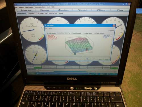

Da ich in meiner Diplomarbeit schon mit der Megasquirt ausgiebig gearbeitet hab, wirds dann auch wieder ne MS2 bzw ein entsprechendes Derivat werden. Aufgrund des Supports und der Beteiligung solch vieler Leute ist die kaum zu übertreffen und preislich absolut unschlagbar.
Wenn ich mir überlege was die Steuergeräte im Praxissemester gekostet haben... Da bekommt man richtig schöne Autos für.

NEID!!!! ich nehm mal an, dass da auch irgendwo 'ne fliessbank rumsteht...
Wenn ich mir überlege was die Steuergeräte im Praxissemester gekostet haben...Da bekommt man richtig schöne Autos für.
seh ich genauso! alles andere wäre blödsinn. das iss echt irre, was man da an kohle in steuergeräte versenken kann, obwohl da technisch nun echt nicht viel dran iss.
hast du da auch irgendwie zugriff auf einen rollenprüfstand? ich mein, die kennfelder wirste ja wohl kaum auf der strasse rausfahren wollen, oder?

Ich glaub ich muss dich da mal paar Sachen zu fragen
Wir haben ne Rolle im Haus, aber leider nur ne Abgasmessrolle. Die Zündkennfelder übernehm ich erstmal vom 3F, die werden später angepaßt. Die Spritkennfelder kann man mit Lambda-Ziel Kennfeldern und ner frischen Breitbandsonde sehr gut einfahren, da brauchts nur zur Validierung ne gebremste Rolle
Auf ner Fliessbank hatte ich den Kopf schon, 14% mehr Durchfluss auf der Einlaßseite und 31% mehr auf der Auslaßseite
ach so, ok, ich dachte, du würdest die zündkennfelder auch gleich neu machen, da du sicher die verdichtung erhöhen wirst, oder lieg ich da falsch? spritkennfelder sind klar.

Gerne Micha, aber denk dran: Applikation von Kennfeldern kann mehrere Wochen dauern! Wenn möglich und ausreichend immer Originales Steuergerät nehmen.
