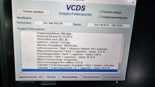

Hallo liebe User,
Das Thema mit den Biturbos im T5 (180PS) wurde ja schon oft depatiert, jedoch bis jetzt ohne Wesentliche Lösungen.
Ich habe einen dieser T5, mit Turboschaden, 147000KM, gemacht wurde nun :
neuer Biturbo
neun LLM
Lt. VCDS Patikelfilter i.O.
Nun ist es immer noch so dass bis ca 3000U/min nahezu keine Leistung da ist, Anfahren aus dem Stand mit Vollgas (Pedal durch getretten) wie eine Schnecke zieht absolut nicht.
AGR lt. VCDS auch i.O. oder kann es doch am AGR liegen
Es wird kein Fehler im Speicher hinterlegt
Wenn ich ne Testfahrt mache und wirklich immer Vollgas gebe schaltet (DSG) er auch sehr spät
und dann geht irgendwann die Vohrglühwendel Anzeige an(blinkt) und die Meldund "Motorfehler" kommt.
Seltsam ist das dann im Fehlerspeicher einmal "Ventil für Ladedruck" stand,
das andere mal Luftmasse drinn stand.
Es muss doch eine Ursache geben weshalb keine Leistung da ist!!!

Hast du mal einen Autoscan da den du uns zeigen kannst ?
Dann könnte man auch sehen was genau im Fehlerspeicher steht.

Autoscan mit Fehlereintrag machen ggf. musst du den fehler halt nochmal provozieren.

@AudiJunge schrieb am 25. Juli 2020 um 18:15:38 Uhr:
Was steht genau im Fehlerspeicher?
Welche Umgebungsbedingungen werden angezeigt?
Da steht sicher nicht nur “Ventil für Ladedruck“.
Wenn du unbedingt willst mach ich dir den Autoscan, wird aber nichts bringen, ich bin kein Hobbyschrauber der nur mal versucht ich mache schon lange VW/ Audi und erfolgreich DSG getriebe also kein Laie.
Wenn mir der Fehlerspeicher genügend gesagt hätte würde ich hier nicht nachfragen sondern wüsste was zu tun ist.
Aber jeder ist Irgendwann mal mit seinem Latein am Ende deshalb wollte ich nur wissen was ich noch Prüfen kann bei diesem Problem Motor was dies Verursachen kann und nicht gleich im Fehlerspeicher steht.
Ebenso denke ich ist es nicht sehr gut den Motor in der Situation öfter so derartig zu quälen um einen Fehler auszulösen.
